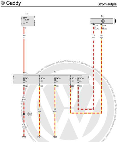

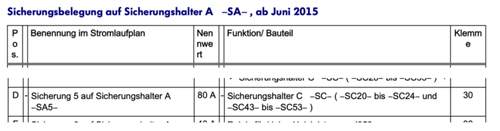

@AudiJunge Soweit ich es bis jetzt durchblickt habe, kommt die Zuleitung zum Sicherungshalter C (Komfortsysteme Innenraum) immer von SA5 (Sicherung 5 auf Sicherungshalter A) mit 10mm2 ausgeführt und ist immer mit 80A abgesichert - siehe Bilder im Anhang.
Demzufolge sollte da anhand meiner "spärlichen" Ausstattung noch gut Reserve sein, nächste Frage wäre, ob auch der ganze Sicherungskasten nutzbar ist, also auch freie Steckplätze angeschlossen sind, schau ich mir die Tage mal an.

Zuleitung rot Sicherungskasten C 10mm^2
Sicherung SA5 auf Sicherungskasten C 80A

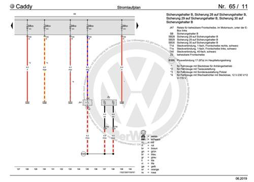

Eine Idee wäre z.B. den Steckplatz für den 230V Wechselrichter im Innenraum zu nutzen. Der wird einmal über Kasten B (SB28) mit 40A abgesichert (frei und gepinnt) und geht von diesem separat mit 4mm^2 Leitung auf Kasten C (SC56) mit 30A abgesichert. Allerdings liegt das Kabel wohl laut Stromlaufplan nur, wenn der Wechselrichter verbaut ist. Ansonsten wird SB28 für das Relais der Frontscheibenheizung genutzt mit 60A und 6mm2 Zuleitung zum Relais J47 unter der E-Box im Motorraum, wenn ich den Stromlaufplan richtig deute. Vermutlich ist mind. das Relais oder auch diese Zuleitung auch nicht verbaut ohne verbaute beheizbare Frontscheibe(?) Muss ich nochmal schauen und messen ob davon etwas verbaut und nutzbar ist für mich.

SB28 zu SC56 optional?
SB28 zu Relais J47
