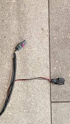

Hast du noch zufällig Bilder von den Stecker der Kamera ? Sehen die so aus ( siehe Bild) ?
Der eine Stecker besteht aus 2 Kabeln ( womöglich plus & minus ) und der andere Stecker ist nur ein Kabel ( womöglich nur für das Signal ).
Ist das korrekt soweit ?

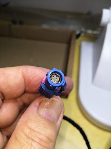

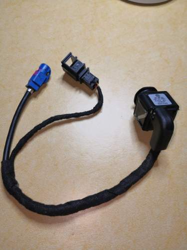

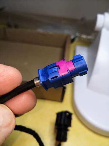

Dein Bildchen ist nicht erkennbar. Bild anbei. Es gibt offenbar hier im Forum ein technisches Problem mit dem Öffnen der Bilder...
Der Fakra ist Vierpolig, der Stromstecker ist Dreipolig (Rückwärtsgang/Zündungsplus/Masse).
Fakra
Fakra 1
Cam
Also egal welche Kamera du einbaust- auch eine 15€ mit ChinaNavi - eine Codierung ist notwendig.
Der Blaue Stecker lässt auf eine RFK LOW schließen, der Graue Stecker dann eher auf eine RFK HIGH mit extra Steuergerät.
RFK LOW habe ich schon an ein 315er und an das 510er angeschlossen .
