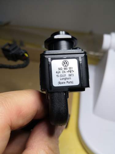

Könnte es die 7E0.980.551.A sein aus dem T5 sein?
Das ist die aus meinem Set.
Img-20231113
Bilder gehen leider nicht auf.
Man erkennt die Teilenummer nicht.
@Piety5 schrieb am 19. Juli 2024 um 20:52:13 Uhr:
56D 980 551 4UK CN >PBT< 15-03-21 0873 Longhorn (Spare Parts)
Obendrüber das VW-Emblem
Okay ist wohl nicht original VW die Nummer.
Aber gut dann muss ich mal schauen was ich mir für eine Kamera hole. Kabelbaum habe ich ja schon.
Ich bin auch am überlegen ob ich die Kamera ins Schlüsselloch einbaue. Ich nutze den Schließzylinder sowieso nicht. Notfallentriegelung habe ich innen an der Tür schon gelegt. Aber ist nur ein Gedanke. Ansonsten halt auch beim Nummernschild.
Doch das ist ne VW Nummer. Die ich getestet hatte war die 5C0.980.551.B
