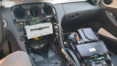

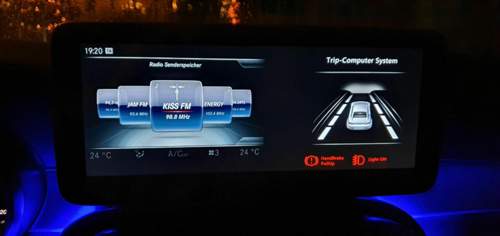

Heute mal als Info ein Abriss vom Einbau eines China RNS mit 9“ Zoll Display zur Erweiterung des Audio20 mit Multimediafähigkeiten.
Ja, ich habe es gewagt ;-)
Speziell war ich auf der Suche nach einem Gerät wo die originalen Funktionen wie FM-Tuner / USB / BT und Navi auch weiterhin funktionieren, sowie deren Anzeige im neuen Display als auch noch im KI dargestellt wird. Das war bei mir oberste Prio!
Ebenso sollte der Ton vom China-Teil (Video / Audio / BT / Navi / DNLA-Client) auch über das Werkssystem spielen!
Habe lange gesucht und bin fündig geworden. Wer nun denkt, das System ist mal schnell zwischen Frühstück und Mittag eingeworfen, der irrt gewaltig! Ich habe seit gestern Nachmittag gebastelt………

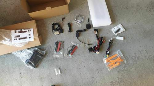

Was die Kollegen im I-Net nämlich nie zeigen, wo die beiden zusätzlichen Komponenten verbaut werden sollen.
Was hab ich überlegt, probiert verworfen, Kabelbäume aufgetrennt und geflucht! Letztendlich hat alles doch seinen Platz gefunden.
Ich wollte eigentlich alles im Handschuhfach unterbringen, einmal um an die zusätzliche Navi-Karte zum Update (jetzt noch Sygic) und an das Reset-Knöpfchen zu kommen….aber die Leitungslängen geben das nicht her.
Der Platz hinterm Audio20 war ja bei mir durch die Aufrüstung eines DSP durch das Systemkabel vom Axton-A580 eh schon eng, nun kam nochmal eine Kabelpeitsche dazu!
Das original Video-LVDS vom Display ist werksseitig verdammt kurz gehalten, dieses muss jedoch an die neue Zusatzbox, von dort geht es zum neuen Androiden-Display. Nach viel Bastelei um Umverlegen von Kabeln, konnte ich die Mediaeinheit unter dem Audio 20 verstecken.
Der kleine externe Verstärker wird in das mitgelieferte Quadlock-Kabel vom Audio20 eingeschliffen, sodass Audio über die Werksanlage mit wiedergegeben wird. Er hat nun seinen Platz seitlich hinter der Mittelkonsole gefunden und wurde Klappersicher verstaut.
Es gibt übrigens auch viele China RNS-Teile ohne Amp, da wird ein externer LS verbastelt, oder via FM Transmitter eingespeist, oder es geht gar kein Ton!
Das wollte ich nicht! Da habe ich lange recherchieren müssen!

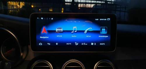

Original FM-USB-CD-BT-Navi, geht alles wie vorher, Top-> Bild wird auch vollständig auf dem neuen Display dargestellt / skaliert!
Sonst bin ich für heute erstmal beeindruckt von der Sache! Touchdisplay geht flüssig, Navi läuft, Videos, Musik…..ist auch via Drehrücksteller bedienbar.

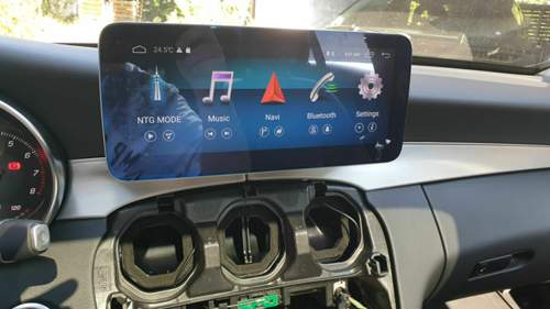

Ein Tip‘s aufs Display und ich bin in der neuen Oberfläche, zurück geht’s am einfachsten mit Tastendruck auf die Medialeiste in der Mittelkonsole, oder Fav.-Taste und Car-Setting auswählen.
Laut-Leise mittels Drehregler.
Touchpad und Lenkrad via Android Oberfläche geht noch nicht, vlt. eine mir noch verborgene Einstellung?
BT-Telefonie hab ich getestet.
Mikro ist unsichtbar am Center-LS versteckt, funktioniert soweit, jedoch hört mein Gegenüber mich etwas Dumpf der Ton im Auto selbst ist o.k. Das war mir aber schon klar, kannte schon aus dem W211, welchen ich ja auch umgebaut hatte.
Die GPS Antenne hab ich mit am Plastekasten hinter dem Display unter der LS Abdeckung angeklebt. Keine Probleme bei der Positionierung, Sat-Fix ist top! Start des Sygic in 0,nix….irre! Natürlich funktioniert die Anzeige nicht im KI, auch das war ja zu erwarten.
Die Antenne für WIFI-Access und DLNA Client wurde an der Beifahrerseite A-Holm platziert. Es werden viele W-Lan Netze gefunden.

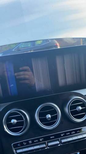

@kilicbey25 finger weg von diesem display...da muss das komplette board ausgetauscht werden...wird dir nix bringen...da sind mehrere sachen durch...diese board wirst du nur aus china bekommen, wo ein neues display günstiger ist...

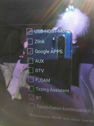

Weiß einer, wieso das WLAN bei jedem Neustart deaktiviert ist?
In den Einstellungen habe ich bereits auf "immer an" eingestellt.
@Hans6666666 schrieb am 28. Februar 2022 um 11:45:31 Uhr:
Bin mir nicht ganz sicher aber es könnte an der Einstellung liegen, schau mal ob bei Zlink ein Haken ist, wenn ja mach ihn mal weg und starte das System neu.
@Hans6666666 zlink haken wegnehmen...

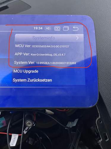

@Ricky_2993 poste mal ein bild von deiner systeminfo...je nachdem könnte man die mcu oder systemsoftware updaten...

@onur_selcuk Sorry ist ein bisschen später geworden, evt. Kannst du ja damit was anfangen.
@Ricky_2993 du solltest mal versuchen über taskmanager die apps zu schließen...die version ist eigentlich relativ neu, trotzdem könntest du aber ein update probieren...es gibt neuere versionen...
