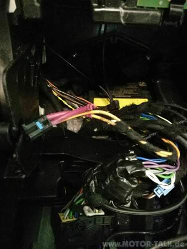

Das DAB Modul muss per optischen Kabel an den Android Kabelstrang zur HeadUnit umgesteckt werden und dann funktioniert das Radio auch wieder. Ich war so vernagelt im Kopf, dass optische Leitungen nur bei Burmester Verstärkern vorhanden sind. Also ist bei meinem Auto das Radio ein externes Modul. Mal wieder etwas gelernt. Der Einbau mit eigenem neuen LVDS Kabel gestaltet sich dann recht einfach. Die Kabel passen jetzt unter der Comand Head Unit drunter durch. Verstärker und Android Box würde ich dann an die Seiten der Konsole heften/kleben/schrauben. Jetzt muss nur noch das Geflimmer weg.....
Optische-leitung-fm-dab-einheit-am-comand
