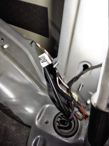

Ich möchte hier meine Erfahrung zum Einbau einer AHK bei meinem Caddy V ohne AHK Vorbereitung schildern.
Ich habe die AHK bei einer großen grünen Kette, die ausschließlich AHK verbaut, einbauen lassen. Das ganze hat 1000€ gekostet.
Meine Erfahrungen sind eher mäßig. Zum einen wurde beim Einbau meine Heckstoßstange beschädigt - darauf wurde ich jedoch sofort hingewiesen. Die Kosten für die Lackierung trägt die Werkstatt.

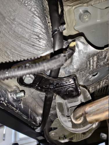

Zum anderen bin ich nicht so wirklich zufrieden mit dem Einbau des E-Satzes. Dieser wurde unter dem Auto bis unter den Fahrersitz gezogen. Dort war eine vorgesehene Öffnung. Die Öffnung hinten hat man nicht genutzt - in der installationsanleitung des E-Satzes stand man soll ihn unter dem Auto vor ziehen. Okay, damit kann ich noch leben.
Aber meines Erachtens wurde das Kabel nicht fachgerecht verlegt. Es wurde mit Kabelbindern an beweglichen Teilen befestigt, sodass ein durchscheuern m.E. Vorprogrammiert ist. Zudem wurde das Kabel völlig ungeschützt einen kurzen Weg unten am Tank befestigt.
Wie würdet ihr das sehen?

Der Caddy hat doch keine Reserveradmulde?!
Ne, hat er nicht. Aber eine Mulde, an der der blindstopfen für die AHK Durchführung ist. Die ist bei mir verschweißt, das meinte ich
@transarena wie meintest du das mit den Flügeltüren? Was ist daran so besonders?
Bei meinem mit Flügeltüren ging der Kabelbaum links durch den Stopfen ins Auto.
Und wo siehst du das Kabel innen rauskommen? In der D Säule?
Das kann ich dir leider nicht sagen, ich habe das Auto vor 10 Tagen verkauft. Hatte aber bei mir nachgesehen als du das Thema hier rausgeholt hast. Ist zumindest durch den Innenraum gelegt. Allerdings war die AHK auch vom Werk verbaut. Habe jetzt einen Golf Kombi und mir eine bei VW nachrüsten lassen, da ist auch nix unter dem Auto entlang gelegt. Habe extra heute geschaut als der Wagen wegen den Winterreifen auf der Bühne war.
Alles klar, danke für die Info. Wird bei einer Nachrüstung wohl nicht so einfach möglich sein, weil man nicht hinkommt. Deswegen veranschlagt VW wohl auch das doppelte bei einer Nachrüstung als ich bezahlt habe: 2500€.

Alles klar, danke dir! Das bestätigt dann meine Vermutung, dass es nicht möglich ist diese Tülle ohne weiteres zu verwenden. Schade eigentlich - das hätte VW/Ford meiner Meinung nach besser gestalten können. Dann bleibt es bei mir bei dem Verlegen bis unter den Fahrersitz. Im rechten Radkasten rein gehen bringt auch nicht viel, da ich keine Vorbereitung habe und das Kabel ohnehin bis nach vorne zum Sicherungskasten muss.
Jeder wie er mag. originalnist der Weg halt rechts rein und dann nach vorne.
Scheinbar ja nicht - je nach Modell. Wie @ronne2 schrieb ging das Kabel bei seinem Caddy mit Flügeltüren das Kabel links rein. Bei serienmäßiger AHK.
Definitiv
