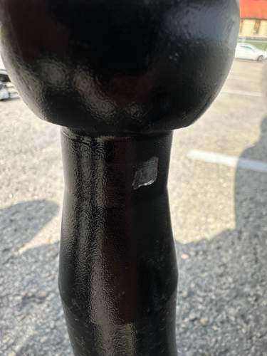

Hi zusammen,
eine kurze Frage, wenn auch nicht direkt VW-bezogen:
Dir abnehmbare AHK an meinem Caddy verwende ich ausschließlich mit einem Fahrradträger, der auf den Kugelkopf gesetzt wird.
Sowohl Kupplung als auch Fahrradträger sind erst ein Jahr alt. Dennoch musste ich heute feststellen, dass die Kupplung bereits tiefe furchen hat.
ist das normal? Ich hatte im Netz gelesen, dass das dann eigentlich schon hart an der Verschleißgrenze wäre. Das kann doch nicht sein - nach einem Jahr?!
Man sieht es auf den Bildern leider nur schlecht - aber es ist bereits eine Kante von ca. 1 mm im material unterhalb des kugelkopfes.
AHK - Verschleiß
AHK - Verschleiß 2

Wenn es um Abnutzung der AHK geht, geht es idR um den Kugelkopf und bei Unterschreiten des Mindestmaßes um ein Abrutschen der Kupplungsmauls mitsamt dem Anhänger.
Abnutzen tut sich der Kugelkopf nur bei Nutzung von Antischlingerkupplungen und deren Reibbelägen.
Ein Fahrradträger wird ja nur draufgeklemmt. Das was du da hast ist eine Beschädigung und keine Abnutzung. Wahrscheinlich mal den Träger falsch angesetzt, verkantet oder anderweitige Fehlbedienung/Unfall/etc. Ob das jetzt bedenklich ist? Keine Ahnung.🤷🏻
Das ist Vollmaterial, ich würde mir da keine Gedanken machen. Dazu kommt das die Klemmung des Trägers aus Alu ist, was verschleißt wohl eher?
Unsere AHK sieht ähnlich aus. (Siehe Bild)
EZ 10/2024 und der Fahrradträger wurde ca. 12-15 mal draufgeklemmt.
Der Lack ist ab und man spürt eine Vertiefung mit dem Finger unterhalb der Kugel. Würde sagen mehr als nur ne Lackschicht aber noch weniger als 1 mm.
