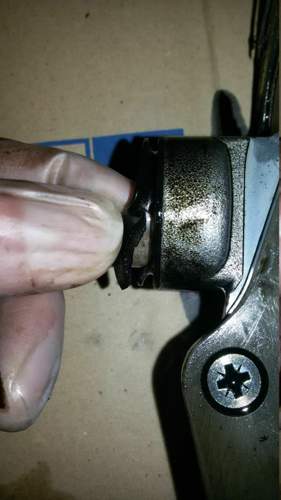

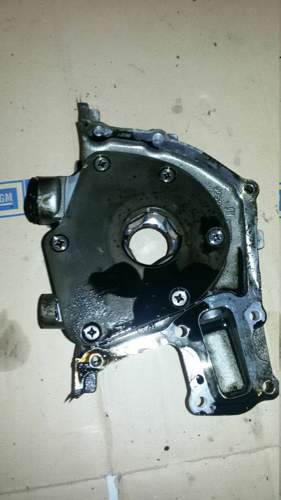

Hallo Zusammen.
Ich habe letztes Wochenende die Dichtung bei meinem Insignia selbst getauscht und dies mal dokumentiert: https://www.motor-talk.de/.../...l-der-oelpumpendichtung-t6509411.html
Vielleicht kanns ja jemand gebrauchen.
Bei mir fing die Meldung "Öldruck niedrig, Motor abstellen" an als es kälter wurde. Im Sommer hatte ich dies auch beim Kaltstart nicht. Seit dem Wechsel ist die Meldung nicht wieder gekommen.
Ich muss auch dazu sagen ich bin kein gelernter Mechaniker und es ging eigentlich ganz reibungslos. Hatte aber die Aussparungen in der Getriebeglocke, wodurch eine abbauen des Getriebes nicht nötig war. (dafür war das Verteilergetriebe zum demontieren, 4x4 halt ;-))
mfg Michael

Es muss wohl nur der Dichtring bei der Ölansaugung getauscht werden

Mal ein Bild vom Dichtring zwischen Ölpumpe und dem Ölansaugrohr.
20170116-084928
20170116-084943

Soweit ich weiß steckt die Ölpumpe in der Ölwanne.
Und um die zu demontieren muss der Motor raus.
Oder ist diese Info falsch?
Der Motor muss nicht raus.
Je nach Ausführung aber das Getriebe.
