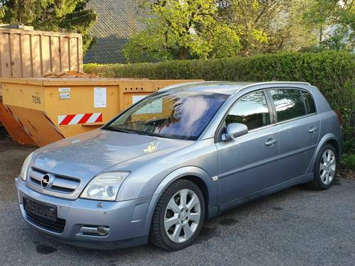

Hallo
bin seit den Ende 1970er Jahren als KFZ-Mechaniker Truck+Bus tätig
auch einige Matchbox habe ich schon in den Händen gehabt!
Fahrzeuge waren bis auf 2 Ausnahmen alle Opel!
einmal Skoda S100 und einmal ein 1996er Renault Laguna.
nun habe ich mir am Freitag,
einen Signum,Z32SE Handgerissen,LichtsilberM2 mit ca 160.000 Km geholt.
der Verkäufer(ein Händler,Syrer) konnte mir aber am Telefon
nicht viel Erzählen ,
außer das der Motor manchmal Ruckelt und Ausgeht.
nun ja sollte ja an sich kein Problem darstellen !
einen KWS bestellt und ein paar Relais mitgenommen,
für die Anreise mit der Bahn !
dort angekommen den einzigen Schlüssel genommen und
wollte das Fahrzeug starten ,Pustekuchen ging nicht am Zündschlüss ,
aber hinter dem Lichtschalter klickte ein Relais ,
Ok Anlasser sollte vom CIM sein Startsignal bekommen über Zündschlüssel!
rein zum Verkäufer,Er springt doch garnicht an ?
Verkäufer,doch -Du must doch den Startknopf drücken,
Ich-welchen Startknopf?
Er-an der Lenkradverkleidung!
ich zurück und da sah ich doch einen kleinen Startknopf,
ergo Zündung an und den Knopf gedrückt und der Motor lief,
mit manchmal leichten unrunden Lauf und
verzögerter Gasannahme !
war aber nicht immer !
nun ja ,da wollte ich die Motorhaube aufmachen und
zog am Hebel und Plupp hatte ich den Plastehebel in der Hand,
aber Bowdenzug ging,Motohaube auf .
na,ja ist ja nur ne Kleinigkeit,neuer Hebel oder Umstricken ,
aber nicht das jetzige Problem !

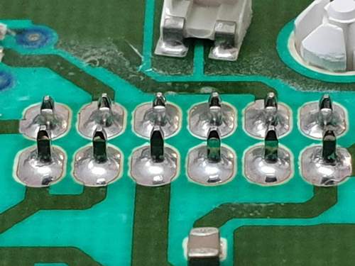

gibt es für das Kombiinstrument irgendwo ein Plänchen,evtl wegen Nachlöten oder kalten Lötstellen?
die Fehler Motorkontrolleuchte+Airbag schieben mich bald zu kalten Lötstellen im Instrument.
die Geschichte mit der fehlenden Masse im Anlasserrelaissockel beschäftigt mich auch!
20190521-184100
Einfach alle PINs vom hauptstecker auf der Platine nachlöten....dieses drecks bleifreie lot da

wegen den Kontrolleuchten habe ich mich dann,auf das Instrument gestürzt, Bild.
werde nachher mal versuchen meinen Schwager zu Überfallen,meine Finger sind da zu Gross,Grins
20190523-155154
unten rechts meine ich ist der kaputte Pin in deinem Fall. Eventuell der drüber auch
Aufjedenfall alle gut nachlöten.... alte lot weg und dann schön mit bleihaltigem Lot neu

So mein Schwager hat mir Erklärt,
die Platine vom Instrument wäre Löttechnisch
in Ordnung .
nebenbei erklärte Er mir das 2xMasse und 2xPlus dort Anliegen und der Rest außer CAN über 3 Kabel läuft.
da hat Er auch absolut Ahnung davon.
Er meinte sicher ein Problem eines Bordrechners oder Feuchtigkeiseintritt in ein Steuerteil Stecker!
