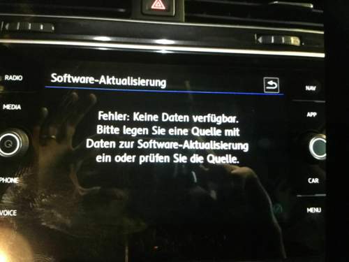

Hallo bei meinem 2018 tiguan bekomm ich die POIs einfach nicht installiert.
Kann mir nochmals jdn. Helfen? Gibt es irgendwo eine Anleitung? Ggf. Auf welcher Seite des Threads.
Und dann noch Ggf. Eine aktuelle POIs mit Blitzern.
Danke
Geh mal auf Seite 56, also nur zwei Seiten zurück und von "pfaelzerwildsau" ist eine genaue Anleitung zu finden.

Vielen Dank.
Hab’s nach dieser anleitung jetzt probiert.
Funktioniert leider immer nich nicht. Nach sd karte einlegen kommt zuerst die positive Meldung das Software Aktualisierungen erkannt wurden. Dann kommt aber bei Versuch die poi einzuspielen folgende Fehlermeldung (sieht Anhang).
Kann mir bitte jdn. Helfen was mach ich falsch?
Hast Du das Tool aus meiner Anleitung verwendet?
Dann schick mir doch mal das komplette Verzeichnis inklusive Deinen Dateien unter "Input" und dem Ergebnis unter "Output".
Ich schau da dann gerne mal drüber (Mail gibts auf PN-Zuruf).
Bis dahin stochere ich mal im Dunkeln:
Welches Gerät hast Du: Pro oder Media?
Welche "metainfo2.txt" hast Du im Tool verwendet?
Wieviel POI'S versuchst Du zu importieren?
Mit welchem PC-System wurde der Datenträger formatiert (Windows/Mac)?
Nach den Antworten kann man vielleicht effektiver helfen.
Danke.
PN ging raus.
Hab das Discover Media. einen Windows PC. Wieviel Pois weiss ich nicht.
metainfo2.txt verwende ich diese metainfo2_267
sorry nein es ist diese metainfo2_227
