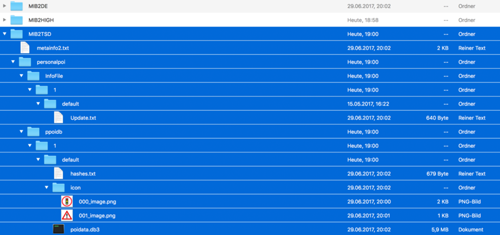

So sehen die beiden Symbole aus:
am 1. August 2017 um 14:03
@rosenheimcop schrieb am 1. August 2017 um 15:17:48 Uhr:
Hi!
Sehe ich das richtig, das ich die Symbole nicht ohne weiteres tauschen kann, da sonst das Einspielen nicht mehr funktioniert?
ToM
Keine Ahnung. Ich hab das komplette Paket inkl. Symbole entpackt und unverändert so verwendet wie es hier veröffentlicht ist.
@MartinSHL schrieb am 1. August 2017 um 15:16:36 Uhr:
Ich kann anhand des ZIP leider nicht sehen, welches Symbol verwendet wurde. Möchte vermeiden, dass mich dann ein grell gelber Smilie bei jedem Blitzer anleuchtet.^^
So sieht die Ordnerstruktur aus, unter Icon Ordner sind die Bitmap Dateien zu sehen.

Bildschirmfoto-2017-08-01-um-19-03-18
