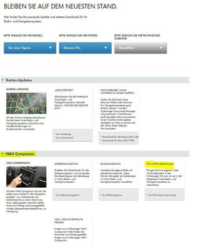

Ich bin jetzt einen Schritt weiter (und habe die Eingabemaske gefunden, welche ich letztes Jahr bereits erfolgreich genutzt habe).
Man darf NICHT auf Car-Net und dann auf "Meine Sonderziele" klicken, sondern man muss auf "Updates" => "Download & Updates finden" => runterscrollen bis "NAV-Companion" und dort dann "POI-Listen Sammlung" auswählen. Siehe Screenshot.
Ab dort ist es dann selbsterklärend.

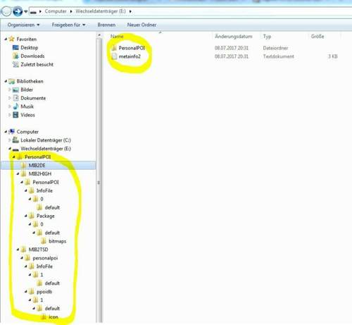

Habe alles korrekt über die VW-Seite erstellt und ordnungsgemäß auf die SD-card kopiert (64GB-Card).
Lege ich diese ins Navi ein, sagt er mir auch, dass neue Updatedaten vorhanden sind.
Allerdings öffnet sich dann eine riesige Ordner(unter)struktur, durch welche ich mich zwar am Navi durchklicken kann, aber keine davon lässt sich importieren.

Kann es sein dass ich vielleicht nur einen Teil der entpackten Dateien brauche bzw. verwenden sollte? Nach öffnen des entpackten Ordners "PersonalPOI" sieht man ja 3 Dateiordner, ""MIB2DE", "MIB2HIGH" und "MIB2TSD". Sind die vielleicht für verschiedene Discover Media Geräteversionen und ich muss die für mich richtige verwenden?

Eigentlich solltest du die Daten 1:1 kopieren und nichts umbauen.
Hast du explizit mal meine Daten probiert? Die funktionieren bei mir mit einem ähnlichen BJ und den aktuellsten Karten. Im anderen Thread hat jemand es auch mehrmals probiert und dann ging es mit speziell mit meinem Paket doch.
Außer noch mehr Versuche oder das Probieren mehrerer Anbieter kann ich leider zu nichts raten :/
