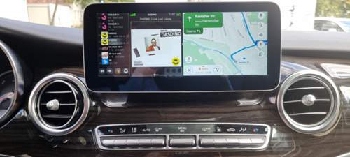

@PirelliLA6V schrieb am 2. November 2023 um 18:55:06 Uhr:
@DriveSClass schrieb am 2. November 2023 um 16:07:01 Uhr:
Ich habe das 10 Zoll Android Radio. 10 Zoll sieht noch original aus als das 12 Zoll Display
Link von meinem Radio; https://x.alibaba.com/Av38H3
Das sind doch die Bilder aus der Anzeige, das ist keine V-Klasse
Das 3 Bild ist von meiner V-Klasse.

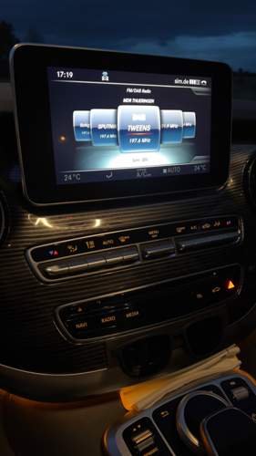

@hallotrian schrieb am 3. November 2023 um 09:49:45 Uhr:
Können die Radios richtiges RDS, also mit Titel- und Interpretenanzeige und auch Verkehrsmeldungen?
Na klar. DAB Radio ist aber kein FM Radio. Und Verkehrsmeldungen hat es natürlich auch, das echte Plus ist jedoch das Navigieren mit Google Maps, das ist in Echtzeit. Bei einem Stau siehst du auf die Minute genau, wie lange es noch dauert und die Umleitungsempfehlungen sind auch Realtime.

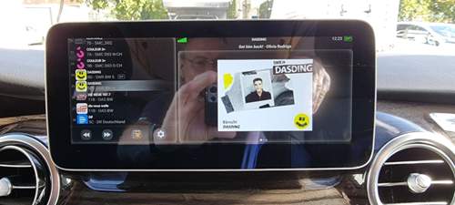

Siehe die Bilder für das sog. RDS Auf dem zweiten das Splitscreen
DAB+
Splitscreen

Also, ich werde versuchen, es zu erklären:
dieses Gerät ist ein Touchscreen, ein Bildschirm vergleichbar mit einem iPad auf dem Apps drehen. Das DAB+ Radio ist also auch eine App.
Das Gute an der ganzen Sache ist, dass dieser Bildschirm auch den originalen Bildschirm ersetzt mit all seinen Funktionen. Auch das originale FM Radio funktioniert also weiterhin wie gewohnt. Dies gilt auch für die DVD und natürlich auch für das originale Garmin Navi. Und für das originale Bluetooth Telefon. Nur eben nicht mit Touch, denn das kann die Benz-Umgebung nicht.
Man kann nahtlos schalten zwischen der Android Oberfläche und dem originalen Audio 20 CD. Wenn man den Touchscreen berührt, ist man sofort in der Android Umgebung, wenn man das originale Radio hören möchte statt DAB Radio, dann drückt man einfach auf die Radiotaste in der Mittelkonsole. Wenn man mit dem originalen Garmin navigieren möchte, dann drückt man die Navitaste.
Das Geniale an der ganzen Sache ist eben, dass alle originalen Mercedes Funktionen erhalten bleiben, alle Schalter und Wippen, auch am Lenker, funktionieren wie gewohnt. Gleiches gilt auch für die 360Grad Kamera.
Und genial ist auch, dass das Mercedes-Benz Touchpad weiterhin funktioniert und dies funktioniert sogar auch in der Android Umgebung: z.B. die Zurücktaste, die ich häufig benutze. Ein großer Vorteil ist, dass man beim Telefonieren über den Touchscreen tippen kann und das gilt auch beim Navigieren mit Google Maps. Das umständliche Eingeben der Buchstaben und Ziffern mit dem Mercedes Touchpad und dem Drehrad entfällt. Und dazu geht dies auch über Spracheingabe mit
Android Auto oder Apple Carplay und diese funktionieren über Google eben viel besser als bei Mercedes: Sprachtaste drücken, Befehl eingeben und losfahren. Besser gehts nicht.

Wie ich schon schrieb: Der Bildschirm ist eigentlich ein Tablet, oder eine Art Computer, nenne es wie du willst, ein iPad.
DAB Plus ist eine Radio-App, die man sich aus dem Playstore downloaden kann und auf diesem Tablet installieren kann. Man braucht also nicht den DAB+ Tuner von Mercedes, denn dann hätte man ja schon DAB. Diese App bekommt das Antennensignal für DAB über einen USB Stick, den man in einen der beiden USB Schnittstellen des Bildschirms gibt. Man startet diese App über den Bildschirm.

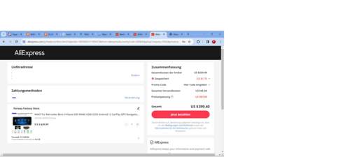

@PirelliLA6V schrieb am 2. November 2023 um 06:12:03 Uhr:
Was den Preis angeht: wenn man die Bestelloption DHL wählt, wird die Mehrwertsteuer abgezogen und braucht man trotzdem keine Zollgebühren zu bezahlen und dann kostet es jetzt 396 USD, also etwa €365.
Und tatsächlich kommt das Gerät dann aus einem europäischen 'Warehouse' ohne Importzölle, dauert etwa drei Wochen. Der Verkäufer beantwortet einem alle Fragen zur Installation, zwar auf Chinesisch, dies wird aber von Aliexpress direkt übersetzt.Hat bei mir super geklappt.

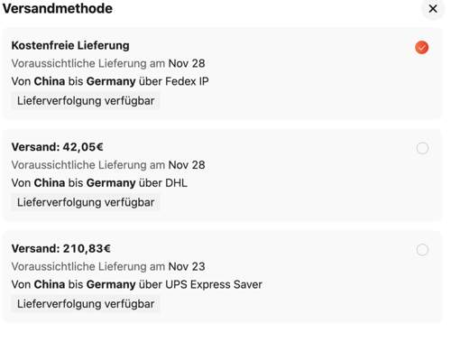

Hallo, ich bekomme das irgendwie nicht hin. Ich kann die Bestelloption zwar zu DHL ändern - dies kostet jedoch 42,05€ extra und die mwst wird auch nicht abgezogen. Mache ich irgendwo einen Fehler?
Versandart
@fullframe.at schrieb am 6. November 2023 um 19:09:32 Uhr:
Erst im vorletzten Schritt des Bestellvorgangs wird die Mwst. abgezogen.
Dies schreibt der Verkäufer, es wird wohl aus dem Chinesischen übersetzt:
Gute Nachrichten für Käufer aus EU-Ländern
Für kunden in eu ländern, wenn ihre bestellung zahlung weniger als 150 eur, sie
Müssen Vat über ali express bezahlen. Wenn ihre bestellung zahlung> 150eur, wählen dhl versand methode, der verkäufer prepaid die zollgebühr, keine notwendigkeit zu zahlen, wenn sie das paket erhalten, (ungefähr 15 Werktage, damit der Käufer das Paket erhält)

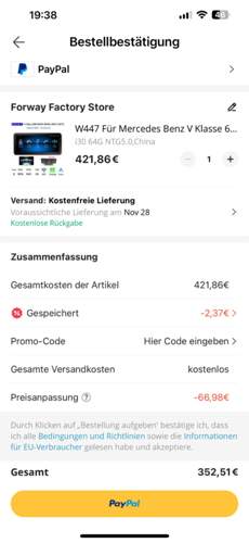

Siehe mein Bild, bei mir wird die MwSt abgezogen!

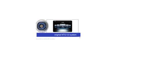

Hätte auch noch kurz eine Frage.
Da steht nun, das Display ist für NTG5.0
Wo finde ich die Info für meine V-Klasse?
Es ist schon das neue Modell, aber ohne MBUX aus 2020.
Im Navi Menü habe ich nichts gefunden dazu.
Danke
@TommiW2 schrieb am 6. November 2023 um 19:46:19 Uhr:
Danke
Schick mal ein Bild von deinem Radio. Also eingeschaltet von z.B Navi oder Bluetooth.
Geht das auch?
Genau, das ist NTG 5,0. Aber lies doch bitte die Anzeige, da steht doch, dass das NTG 5,0 ist, wenn dein Radio so aussieht.
siehe da
Ntg5
Danke für deine Hilfe.
Leider kenne ich die anderen Systeme wie z.B. NTG5.5 nicht und daher auch nicht die Unterschiede. Deswegen habe ich dieses Bild auf dem Handydisplay gar nicht wahrgenommen.
Aber Danke für die schnelle Hilfe. 🙂
