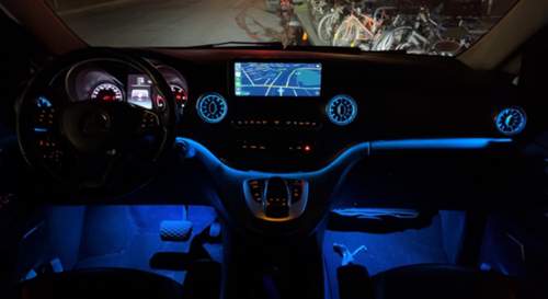

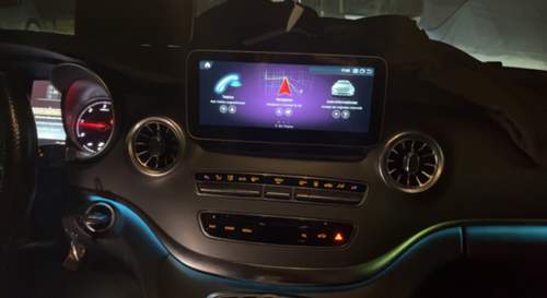

Meine letzte Nachrüstung: Android 10.25 Zoll Android 12 Carplay-Android Auto Navigation 64GB 8GB mit Google Maps DAB plus und und und
Läuft der Sound dann immer noch über den Burmester Verstärker oder den entsprechenden Verstärker in der V Klasse?
Es braucht keine Codierung. Der Sound läuft über USB AUX. Ich hatte in meinem vorigen MP ein Android 10. Dieses ist Android 12 und kann viel mehr. Der Sound schaltet automatisch um. Die Qualität ist hervorragend. Sowohl vom Bildschirm als auch vom Klang. Es ist ein sehr gut hörbarer Unterschied zwischen DAB Radio und dem originalen Radio. DAB USB Radio habe ich mir aber extra dazugekauft mit einer guten DAB Antenne.
Was den Preis angeht: wenn man die Bestelloption DHL wählt, wird die Mehrwertsteuer abgezogen und braucht man trotzdem keine Zollgebühren zu bezahlen und dann kostet es jetzt 396 USD, also etwa €365.
Und tatsächlich kommt das Gerät dann aus einem europäischen 'Warehouse' ohne Importzölle, dauert etwa drei Wochen. Der Verkäufer beantwortet einem alle Fragen zur Installation, zwar auf Chinesisch, dies wird aber von Aliexpress direkt übersetzt.Hat bei mir super geklappt.

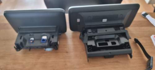

Das schwierigste an der ganzen Sache ist eigenlich das Entfernen der Lüftungsdüsen, aber dazu gibt es bei Youtube genug Anleitungen und man braucht einen passenden Ausziehhaken. Einbauzeit etwa 5 Stunden.
Ich kann es jedem nur empfehlen, wenn man sich traut. Mein MP ist aus März 2019, hatte also noch das kleine Display mit dem originalen Navi.
Vom Look her ähnelt es wirklich dem MBUX OEM Bildschirm.
Navigieren mit Google Maps ist halt unschlagbar. Android Auto/Apple Carplay ebenso.
noch ein paar Bilder vom und vor'm Einbau

Ich habe das 10 Zoll Android Radio. 10 Zoll sieht noch original aus als das 12 Zoll Display
Link von meinem Radio; https://x.alibaba.com/Av38H3
