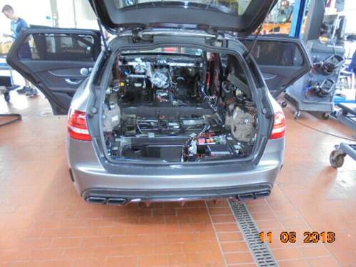

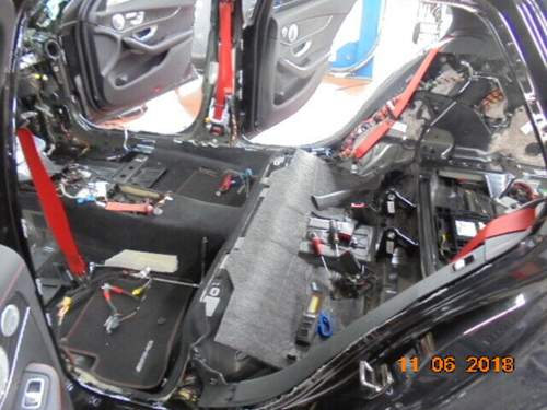

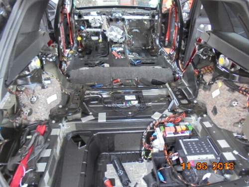

So Leute,
habe gestern meinen beim freundlichen zwecks Geruchsbeseitigung abgeholt. Wie auch schon berichtet hatte ich diesen unangenhemen Geruch bei geöffnetem Pano-Dach gehabt. Bei jeder Anfrage meiner Seits wurde immer gesagt das bei MB nichts davon bekannt ist und damit war es abgetan. Darauf hin hatte ich einen letzten Versuch gestartet und dabei mächtig gedroht. Dann auf einmal, nach dem sich der Chef einer großen MB-Niederlassungskette bei MB selbst darum gekümmert hatte, bekam mein Werkstatt-Meister eine vorgehens Anweisung von MB gesendet.
Das Projekt hat ganze zwei Werktage gedauert, warum sich MB so dagegen sperrt erklärt sich für euch vielleicht auf den dabei entstandenen Werkstatt-Bildern.
Ob es jetzt weg ist werde ich berichten, derzeit ist das Wetter nicht danach.

Moin,
nach den Bildern drücke ich lieber weiter die Umlufttaste. Das bekommen die doch nie im Leben wieder so zusammen, wie es mal aus dem Werk gekommen ist.
und was haben die jetzt genau gemacht wofür die ganze Innenausstattung weichen musste?

Ich tippe mal, alle Öffnungen, wo das Wachs eingesprüht wurde, wurden verschlossen?
@Eddy-Pu schrieb am 13. Juni 2018 um 19:29:34 Uhr:
Genau, es gab laut vorgabe einige kleinere und ein paar größere die nun mit entweder mit einem Gimmistöpsel oder mit eine Folie verschloßem wurden. Und ich muss sagen es klappert weniger wie vorher. Die Mittelkonsole habe ich mit nachhause genommen um diese selbst mit Filz knarz frei zu machen, hat super funktioniert, die einzigen geräusche kommen jetzt noch vom Dachhimmel, das greife ich auch noch an.
Ich bereuhe diese Aktion nicht....
Nur so als Nachtrag,
alles ist wieder wie vor der Monsteraktion, es richt wieder genauso und es klappert auch wieder. War also eigentlich unter dem Strich nur eine Arbeitsbeschaffungsmaßnahme.
Nicht dein ernst, was für ein Mist bei so einem Aufwand. 🙁
