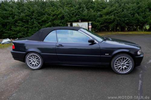

So jetzt alles fertig eingebaut🙂😁 Hat alles gut funktioniert. Der Einbau mit den 14,5 Schlechtwetterunterlagen war genau richtig der hat jetzt vorne und hinten die gleiche Höhe, endlich ist der nicht mehr so verdammt hoch, wenn ich jetzt die alten Bilder sehe denke ich oh man sah das Sch.... aus🙄🙄
Habe sämtliche Schrauben und die Gummiunterlagen an den Federn neu gemacht. Der Umbau vorne ging ruck zuck. Hinten die Federn habe ich erst nicht raus bekommen mit kräftig runter drücken ist da nicht´s der Achsschenkel bewegt sich nur wenige Millimeter. Ich habe dann mit einer riesen Brechstange direkt unter die Feder in der Aufnahme gehebelt hab dann vorher noch den Dämpfer entfernt, damit man mehr Platz hat, dann kam die Feder raus.
Komischerweise hat war in dem Karton von den hinteren Dämpfern bei einem Karton ein ganz anderer Dämpfer drin obwohl die Artikel Nummern auf beiden Kartons stimmten, dass war dann ein Fehler von Bilstein und nicht vom Händler, der war viel kürzer die untere Schraube ging auch gar nicht durch die Buchse. Werde den Morgen natürlich die Hölle heiß machen das die mir noch schnellstens den einen richtigen Dämpfer schicken. Ist mir leider erst aufgefallen als ich den einen Dämpfer schon eingebaut habe.😰
Ich habe dann solange wieder die beiden alten B4 Dämpfer eingebaut, denk so viel Unterschied macht das jetzt auch nicht in der Härte, dass kommt ja mehr von den Federn. Wobei die hinteren B 8 Dämpfer viel härter sind als die B4, die lassen sich ganz schwer hineindrücken, der wird dann auch sicherlich hinten durch den höheren Druck noch ein ganz wenig nach oben kommen, den auf den Bildern ist er hinten mit den alten Dämpfern noch ein ganz wenig tiefer. Das Fahrverhalten wird damit natürlich dann noch besser.
Bin dann natürlich direkt mal ne Rund gefahren. Wagen ist nach meinen Empfinden absolut nicht hart, man merkt natürlich wie zu erwarten direkt die wesentlich verbesserte Bodenhaftung verbunden mit dem präziseren Einlenken in Kurven, das Fahrwerk gibt einem direkt ein Gefühl von viel mehr Sicherheit beim schnellen Fahren, natürlich auch weil der Wagen jetzt viel näher an der Straße ist. Ist eine sehr gute Kombi, absolut empfehlenswert.😁😛 Und auch wesentlich günstiger als wenn man sich das B 12 im Set kauft, beim B 12 sind die Federn vorne und hinten auch 30 mm tiefer bei mir 40/20.
Ich werde euch dann noch ein Feedback geben wenn ich die B 8 Dämpfer hinten auch eingebaut habe und den Wagen neu vermessen habe. Der Umbau der hinteren Dämpfer geht ja ganz schnell beim Cabrio dauert pro Seite keine 15 Minuten.
Anbei natürlich die Bilder vom Auto und vom Umbau, ist auch interessant für Leute die das auch mal umbauen wollen.

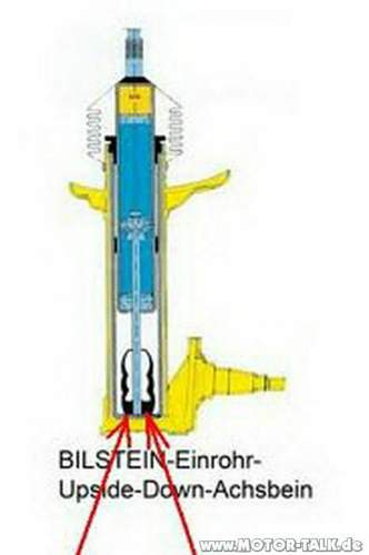

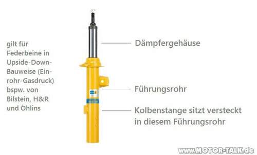

Mal noch ne andere Frage vorne ließen sich die alten Federwegbegrenzer gar nicht montieren weil die Kolbenstange ja viel dicker ist, hab jetzt hier öfter gelesen das da gar keine drauf kommen, die Staubschutz Manschette ist auch komplett zu. Nicht das ich da Ärger beim TÜV bekomme.
Frage hat sich beantwortet. Beim B8 ist der Federweg Begrenzer innen eingebaut🙂
Habe jetzt noch was interessantes auf der Bilstein Hompage herausgefunden. Die Bilstein B6 kann man nur bis 30 mm Tieferlegung verbauen, wenn tiefer gehen nur noch die gekürzten B 8.
Die B8 dämpfer haben die kolbenstange quasi im gehäuse, da ist der federwegsbegrenzer also im dämpfergehäuse.
https://e-a.d-cd.net/66e1c8cs-480.jpg
So sieht das ungefähr aus....
@tom3012 schrieb am 25. März 2016 um 17:44:37 Uhr:
Aber da kommt doch auch oben noch ne Kolbenstange heraus? Habe mal gelesen der Dämpfer arbeitet quasi anders herum, der Kolben sitzt unten im Gehäuse, man hat somit viel besseren Kontakt zur Straße.
@Sportler-69 schrieb am 25. März 2016 um 17:57:49 Uhr:
Ja, schrieb ich ja schon 🙂
Kolbenstange in der kolbenstange 😁
