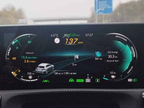

Mir ist aufgefallen, das mein A250e in der Früh um 6Uhr wenn ich losfahre, sich die ersten par Kilometer gute 25 bis 30kwh/100km gönnt, ehe er sich bei 15-20 einpendelt.
Die Bedingungen sind/waren:
- Eco-Mode mit Routenführung (140km)
- 6° Außentemperatur
- 100% Akkuladung (allerdings seit Mitternacht wieder abgekühlt.
- 51km elektr. Reichweite
- Vorklimatisierung auf 5:50Uhr eingestellt
Ich dachte der Elektromotor hat genau da seine Berechtigung bzw. Vorteile, da er nicht erst betriebswarm werden muss wie beim Ottomotor (Kolbenausdehnung, Ölviskosität, Reibung ...usw.).

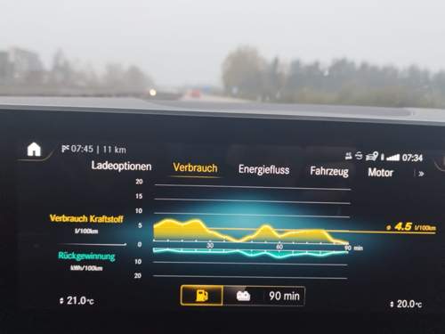

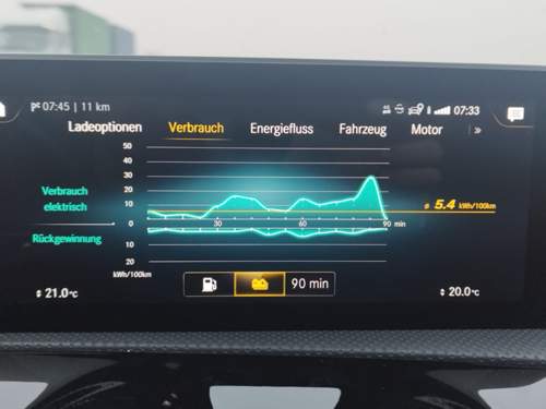

Hier im Anhang die entsprechenden Bilder von den Verbrauchsgraphen, wo man das auch gut sieht.
Anfahrt zum Kunden - Stromverbrauch
Anfahrt zum Kunden - Benzinverbrauch

Das ist nicht der Elektromotor, sondern die elektrische Heizung, die für den anfänglich hohen Verbrauch sorgt. Die zieht in der Spitze 3 bis 4 kW.
Die Vorklimatisierung mildert das etwas ab, aber bei 6° Außentemperatur muss die Heizung gleich arbeiten. Deutlich weniger verbraucht die elektrische Sitzheizung. Deswegen kann es sich lohnen die Innentemperatur etwas niedriger einzustellen und dafür die Sitzheizung zu nutzen.
Ich sehe die Graphen nur auf dem Handy, aber ich denke, dass die beiden Verbrauchskurven gut zusammen passen. Am Anfang fährst du mit 100% Strom, später unterstützt der Verbrenner immer mehr. Also sinkt wegen dem Verbrenner auch der Stromverbrauch.
Für eine bessere Aussage zu deiner Frage, solltest du 100% im E-Modus fahren bis die Batterie leer ist. Der Verbrenner muss aus bleiben.
Aber wie auch @Shark58 geschrieben hat, wird am Anfang mehr Energie für Klima/Heizung benötigt.

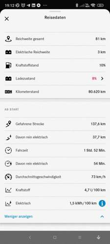

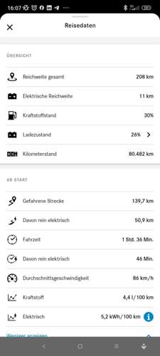

Mir ist aber auch etwas komisches aufgefallen.
Der Heimweg ist im Schnitt immer Verbrauchsgünstiger, obwohl meist nur noch wenige 25% der Batterie voll sind?!?
Wie geht das?
Strecke ist immer gleich ca. 138km
Start und Ziel legen auf gleicher Höhe. ~560hm
Hier von heute z.B.
Anfahrt 5:50Uhr bis 7:30Uhr:
Verbrauch 4,4l und 5,2kWh auf 100km
Rückfahrt 16Uhr bis 18Uhr
trotz viel mehr Stau und Stop & Go durch München:
Verbrauch 4,7l und 1,5kWh auf 100km
Wenn ich jetzt jeweils die kWh-Verbräuche über das €uro-Eqivalent* in Benzinverbräuche umrechnen komme ich in der Früh auf 5,48l/100km (4,4+1,08) und am Nachmittag auf 5,01 l/100km. (4,7+0.31)
Und das obwohl ich in der früh mit vollem Akku, (Reichweite 44km) und vorklimatisiert starte.
Auf dem Rückweg dagegen nicht vorklimatisiert, Akku nur noch 25% (11km Reichweite) voll ....und auch noch viel mehr Verkehsstau!
Heute hatte es auch keine großen Unterschiede in der Temperatur gehabt. In der früh 7° am Nachmittag 10°
Verstehe ich nicht.
Kann mir das jemand erklären?
* €uro-Equivalent = z.B.die 5,2kWh/100km hoch zu den Kosten rechnen -- 5,2 x 34cent/kWh---> 1,77€ und dann wieder runterbreche indem ich durch den Spritpreise teile -->1,77€ / 1,64€/l -->1,08l/100km)

Kannst du so nicht rechnen. 1l Benzin hat 8,5 kWh als Energiemenge. Pro Liter würdest du also 2,89 EUR bezahlen (0,34 EUR pro kWh). Rechne also nur, was du wirklich pro Fahrt bezahlst. Z.B. 5l a 1,77 EUR plus 4 kWh a 0,34 EUR. Dann weißt du, was sich am Ende für dein Geldbeutel lohnt.
Energieverbrauch
4,4 x 8,5 x 1,38 = 51,6 kWh
-> 51,6 kWh + 5,2 kWh x 1,38 = 58,7 kWh
4,7 x 8,5 x 1,38 = 55,1
-> 55,1 kWh + 1,5 kWh x 1,38 = 57,2 kWh
Nahezu kein Unterschied.
Selbstverständlich braucht die Heizung am Morgen Strom. Aber auf der Rückfahrt verbrauchst du deutlich mehr Benzin. Deswegen der niedrige Stromverbrauch.
