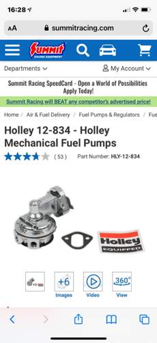

Hier
Der untere Teil kann gedreht werden mit den Anschlüssen. Das ist diese Pumpe du hast einfach deine Schlauchanschlüsse noch dran
Themenstarteram 28. Juni 2022 um 16:27
danke jetzt kapier ich
