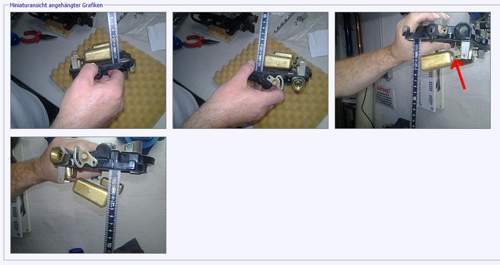

Moin Eckat
Ich hab Bilder gefunden, mit denen du es hinbekommen solltest.
Biegen nur an der von mir angezeichneten Stelle.
Das Blech mit einer Spitzzange festhalten und den Schwimmerkörper so einstellen,
dass die Maße passen. Das Blech muss gerade bleiben.
Es kommt nicht genau auf den Millimeter an, sollte aber ungefähr so aussehen, wie im Bild.
Geschlossen: 9mm, voll Geöffnet: 31mm
Schwimmer einstellen

Welche werte stimmen jetzt? Er will einstellen? Edelbrock schreibt bis 25.4 mm Schleuti sagt 3.1 cm
also mit dichtung die abstände jetzt eingestellt. geschlossen 9 mm und voll geöffnet 31 mm. die deckeldichtung ist etwas beschädigt an der stelle wo der schrrauben zur befestigung des luftfilters durchgeht. soll ich dies mit etwas silikon abdichten? mfg
