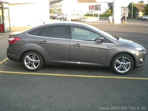

1,6 Ecoboost, 150 PS, STUFENHECK
EZ: 07/2012
KM: 2500
Vorbesitzer: 0
Probleme: bis jetzt noch keine und hoffe das bleibt so
