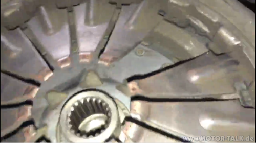

Hi all,
So, nach nun 68.000 KM hat es mich erwischt:
Beim einkuppeln gab es zwei metallische Schläge und anschließend war das einlegen der Gänge nur noch mit sehr viel Gefühl bis gar nicht mehr möglich.
Die Diagnose am nächsten Tag bei meinem freundlichen ergab eine gebrochene Feder-Lasche im Kupplungsautomaten (siehe Anhang).
Am nächsten Tag war alle gefixt und jetzt hoffe ich nur noch, dass der Fall per Garantie (Schutzbrief noch bis 05.2018) abgewickelt wird.
In Vorkasse musste ich zum Glück nicht gehen - von daher gehe ich von einer Garantieabwicklung aus.
Gestern noch die Sommerschuhe angezogen und der Wagen fährt wie am ersten Tag. *daumenhoch* 😎
PS: Den Brief für den "17S09 - 17S09 - 1.6L GTDI COOLING SYSTEM" Rückruf hatte ich gestern auch in der Post. 🙄
PPS: Der "Ford Video Check" ist das beste, was mir seit langem an Service untergekommen ist.
Kupplung-federlasche
