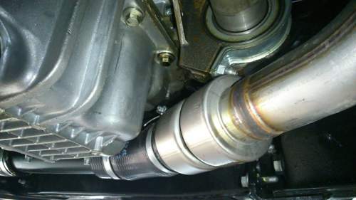

ich habe eine leichte Undichtigkeit im Bereich der Ölwanne:
Bei anderem Ecoboost wurde die Ölwanne neu abgedichtet, aber ohne Erfolg, nun soll es an dieser Schraube (Bild 2) liegen, die oberhalb der Ölwanne seitlich rein geht.
Kennt jemand das Problem?
Gruss
bibi
Dsc-0023
Dsc-0022
