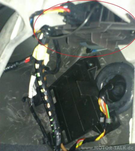

Empfäünger ist hinter dem Handschuhfach verbaut siehe Bild
TP41i
Dsc-0320
Danke ,das ist genau das was ich brauche.Gruß Markus

Ja, das ist die Frage.Habe das Empfangsteil unterm Handschufach gefunden.
Also war die STH schon Fernbedienbar.
Das TP 41 Empfangsteil kann ich nicht anschließen.(Verschiedene Stecker)

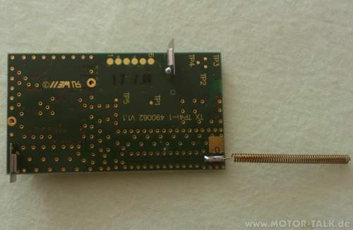

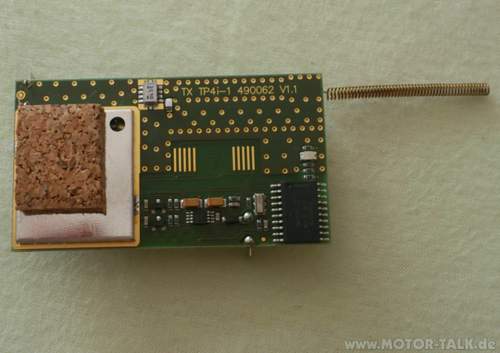

Wenn man den sender zerlegt TP44 da steht auch nur TP 4i auf dem PCB.

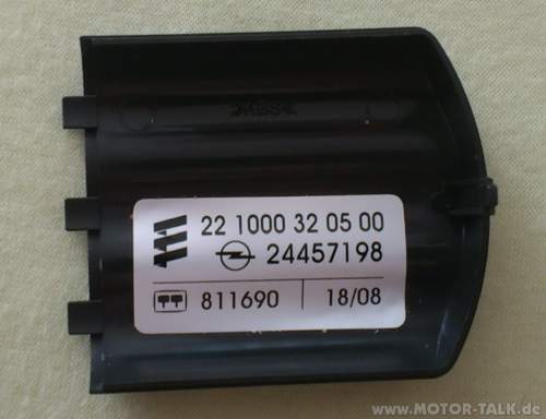

Die TP41i mit miniuhr hat den gleichen Bestellnummer von Eberspächer wie dauf dem aufkleber in dem Batariefachdeckel bei mir!
Irgendwo hab ich auch mal gelesen das TP44 nennt sich die nur für Opel mit dem Opel logo und ist nur die TP41i.
