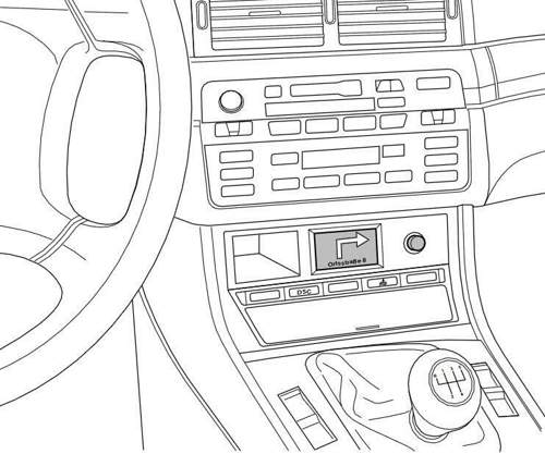

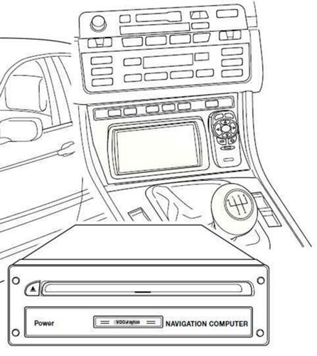

Meinst du Nr. 1 oder Nr.2 ?
Nr. 1 ist monochrom (kenne ich garnicht).
Nr. 2 ist mit Farbdisplay.
Habe für beide die Anleitung.
Navi-2
Navi-1

Hi, hat was länger gedauert, nachdem wir gestern OHNE ERFOLG es eingebaut haben!(Im Bild siehst du, wie es aussehen sollte)
Also wir haben es gestern eingebaut, das gute ist, dass alles noch funktioniert, Verdeck, Radio, Licht etc., das schlechte wir bekommen kein Steom auf den Rechner und auch nicht auf das Dsiplay!
