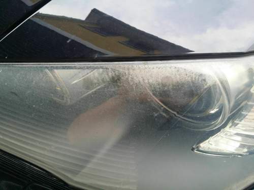

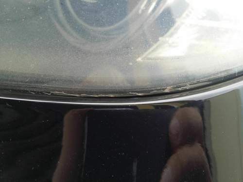

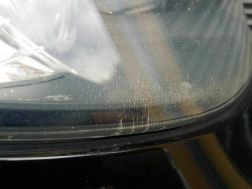

Nächstes Thema das ich angehen muss - die Scheinwerfer( bestelle mir neue Streuscheibe und versuche sie einzukleben, im Netz gibt Videos dazu) und in den nächsten Tagen Ebox Lüfter
1
2
3
@snaipukr schrieb am 4. Juni 2019 um 15:40:43 Uhr:
Das steht bei meinem X5 auch bald an. Ich konnte die Scheinwerfer bereits ordentlich
aufhübschen durch Polieren und Versiegeln mit Wachs. Aber gegen Risse hilft das natürlich nicht.
Die von BMW bzw. dem beauftragten OEM-Hersteller gewählte Qualität der Streuscheiben
ist für "Premium" einfach unterirdisch. Die Plastikstreuscheiben meines 21 Jahre alten
Hondas, Laternenparker, sehen aus wie neu.
