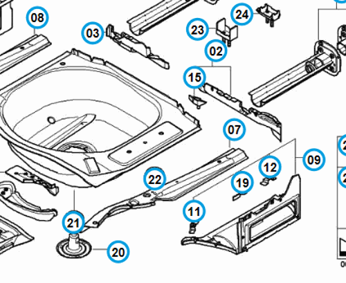

Hi@ all,
leider hat unserer doch noch eine Macke die sich leider erst über die Zeit zeigte.
e 61 525dA aus 7/2008.
Wasser im Ablagefach seitlich Kofferraum Fahrerseite. In die Radmulde habe ich noch nicht reinschauen können, mach ich aber auch noch.
Kommt da nur das Panoramadach in Frage oder kann es auch wo anders her kommen?
SUFU ergab immer Pano!
Möchte mögliche andere Ursachen ausschließen können.
Muss zur Reinigung der Abläufe zwangsläufig immer die Stoßstange hinten runter oder kommt man mit Geduld und Spucke auch so an die Enden?
Danke für eure Unterstützung.

Sind die Abläufe ganz sicher frei? Fahr mal den Schwebehimmel nach hinten und gieß ordentlich Wasser aufs Dach und beobachte dann von innen die Dachkassette. Bei mir war die Dichtung vom Panodach so hart, dass das Wasser reingetropft ist und in Verbindung mit zugesetzten Abläufen das Wasser über den Dachhimmel bis zur D-Säule nach unten gelaufen ist.
Ob die wirklich frei sind wurde von mir nicht behauptet, natürlich können die zu sein.
Auch das werde ich noch mal so testen wie du es sagtest.
Aber beim Absprühen mit Wasser über das gesamte Auto kam natürlich hinten nix an.
Die Abläufe vom Panodach überprüfst du am besten, indem du das Dach ganz auffährst und dann mit einer kleinen Gießkanne vorsichtig Wasser in die Regenrinne kippst.
Wenn die Abläufe frei sind, sollte es links und rechts unter der Heckschürze plätschern. Außerdem ist ein richtiges Sauggeräusch an den Ablauföffnungen der Regenrinne zu hören.

Panodach:
Mach erstmal folgendes, wie Dorfbesorger auch schon sagte:
Heckschürze runter und Abflüsse Panodach sauber machen.
Die verstopfen nämlich. Und dann hast Du genau diese Probleme.
Ist eine Standard-PUMA-Maßnahme von BMW, die Dichtlippen der Pano-Abläufe unter der Schürze abzuschneiden, weil sie verstopfen.
Aber guck erstmal nur und mache sie sauber. Ist nur ganz wenig Aufwand.
- Die beiden Schrauben links und rechts in der Klappenöffnung an den Lampen lösen.
- Im Radkasten die Stifte der jeweiligen Spreiznieten vorsichtig reindrücken (kannste nachher mit einer Taschenlampe aus dem Radhaus fischen 😁)
- die Schrauben und Spreiznieten unten an der Schürze entfernen
- Schürze vorsichtig nach hinten wegnehmen, dabei an der Beifahrerseite auf das Kabel samt Stecker des PDC-Geraffels achten
Dann siehst Du die Abläufe. Mit einem Schraubendreher zwischen die Dichtlippen und den Dreck rauspulen. Wenn Dir dann Wasser und Dreck entgegen pladdern, hast Du Deine Ursache gefunden.

So, hab mir mal die Reserveradmulde vorgenommen, alles furz trocken wie es sein soll.
Es scheint auch eher von oben zu kommen da der Kofferraumboden Teppich mehr nass ist und ich vermute es läuft dann ins Ablagefach.
Ich vermute das es entweder über die Dichtung der Heckklappe reinkommt oder beim Öffnen im Regen in den Kofferraum läuft. Ich komm sonst nicht drauf warum der Teppich von oben nass ist.
Vielleicht fällt euch dazu noch was ein.
