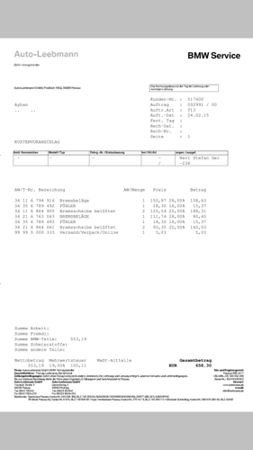

habe mal eine frage.
ich möchte mir die bremsscheiben original bei bmw kaufen, weil ich keine lust mehr auf dieses rattern habe, müssen die beläge auch original sein? oder kann ich z.b die belàge von ate kaufen? oder welche bremsbeläge sind zu empfhelen auf die originale bremsscheibe?
hier das angebot von leebman24 im anhang
Screenshot-2015-03-02-21-40-38
