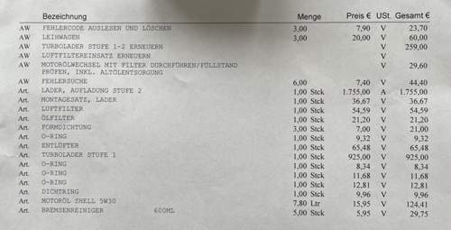

Meine Dicker läuft wieder. Hat nur schlappe 4000€ gekostet. 🙄
Auflösung?
Beide Turbos waren kaputt.
Ok.
Was wurde für 4K alles gemacht,
Bevor ich das alles aufschreibe hier ein Foto.
Arbeitsschritte
Ah eine BMW Rechnung. Dann iss klar.
