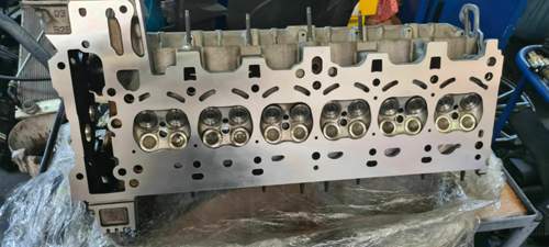

Was genau wurde denn gemacht ? Wurde der ZK geplant? Welche ZK Dichtung wurde gekommen ?
Der Zylinderkopf wurde geplant die Ventielschaftdichtungen erneuert die Ventile neu eingeschliffen von einer anderen Firma also nicht von die Werkstatt selbst.
Alles wurde gereinigt auch wurde der Zylinderkopf abgedrückt riss Prüfung undichtigkeit Prüfung alles ok.... Zylinderkopf im Reinigungsbad.
Steuerkette neu Original BMW und alle anderen Dichtungen die man so durch Abbau der Teile entgegen kommen wurden auch alle erneuert also es wurde NICHTS altes wieder benutzt.
Welche Zylinderkopfdichtung die genommen haben weiß ich nicht.
Ist eben alles neu....

Was bezahlt man denn für so eine Revision wenn ich fragen darf?
Wurde der ZK auch nach bmw Vorgabe geplant (0,3mm) ?
Und die entsprechende ZK Dichtung eingebaut ?

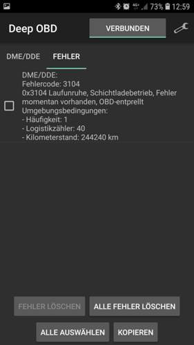

So... Habe heute die Originalen BMW NGK Zündkerzen verbaut.
Keine Verbesserung ist genau gleich geblieben wie mit den Bosch Zündkerzen.
Die ersten Kilometer kommt der Fehler 3104 laufunruhe Schichtladebetrieb vorhanden und dann Fehler nicht vorhanden das passiert einige male.... Aber wenn ich den Motor richtig heiss gefahren habe ca. 20 Kilometer dann bleibt der Fehler dauerhaft auf 3104 laufunruhe Schichtladebetrieb vorhanden... Und lässt sich auch nicht mehr löschen.
Ich hätte den BMW verkaufen sollen als da wieder 2300 € rein zu stecken war ich blöde den ein BMW mit dem N53 Motor ist Schrott.
Gruß Dirk

Da dein ZK bearbeitet wurde, müsstest du doch eigentlich Protokoll von Motorenbauer erhalten haben?
Die verbaute ZK Dichtung scheint bei dir keine orginale zu sein. Ich hatte sie auch vor kurzem gewechselt , und der der hatte einen blauen Kunststoff Rand (org BMW). Allerdings hatte ich den normalen und nicht den dickeren , der dickere ist ja bei bei geplanter ZK zu verwenden ist. Vielleicht hat der dickere ja eine andere Farbe.
Jedenfalls soll die Werkstatt den Fehler beheben. Berichte mal am Montag

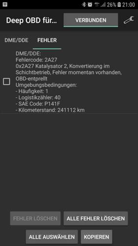

Nach dem ich alle Adaptionenswerte über inpa gelöscht habe aber wirklich alle.
Und
Die Originalen BMW NGK Zündkerzen gewechselt habe wo ich sagen muss des der BMW mit diesen wirklich besser läuft.
Und
Ich gerade die 30 Kilometer gefahren bin wo der Fehler 3104 laufunruhe Schichtladebetrieb dann dauerhaft drinnen war bis jetzt nicht mehr gekommen ist auch ein alter Fehler nach dem Wechsel der Zylinderkopfdichtung und Planen sowie die Ventiele neu einschleifen lassen kommt auch der Monate lang gesuchte Fehler nicht mehr rein und zwar dieser.
2A27 Katalysator 2 im Schichtladebetrieb
Also im Moment keine Fehler einträge mehr.
Falls sich etwas ändern sollte halte ich euch auf dem laufenden.
