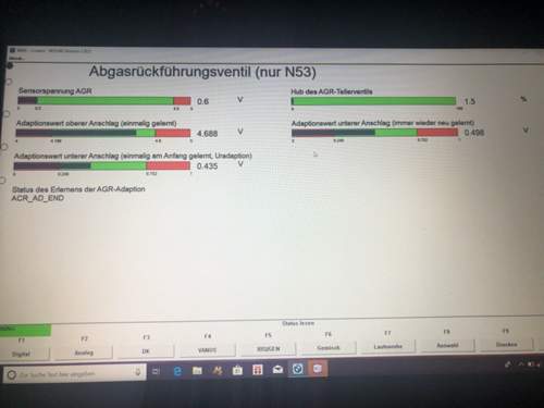

Also der Fehler mit den Injektoren ist schonmal weg jedoch ist das Problem immer noch da.
Also wenn ich konstant eine Drehzahl fahre ruckelt er so komisch. AGr. Ventil oder Nox Sensor ?

Kann man irgendwie den Nox Sensor testen ob er richtig funktioniert ?
Fakt ist mein Auto läuft homogen wenn ich umstelle Ruckelt er mehr und springt um
Wie umstellst, im Stand von homogen auf schicht oder wie?
Ich glaub dann ist klar das der ruckelt, ich glaub im Stand kann man das nicht machen denn für Schicht müssen ja bestimmte Bedingungen vorliegen.
Oder sollte ich mich da täuschen?
