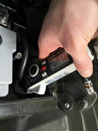

also ich habe gestern die Ruhestrommessung bei meinem Wagen gemacht, nachdem er mal wieder eine leere Batterie hatte.
Dazu muss ich sagen, ich habe mir das deutlich einfacher mit der Stromzange vorgestellt, die Werte schwankten immer zwischen 0,1 A und 0,5A. Ich bin mir nicht sicher, ob meine Messung verlässlich ist, aber am Ende hatte ich trotz Ziehen aller Sicherungen, auch die im Motorraum und Relais ungefähr noch einen Ruhestrom von 0,1 A.
Was mir das jetzt sagt, keine Ahnung ehrlich gesagt, wo ich suchen soll, ich glaube ich muss mit meinem Wagen doch zur Werkstatt und mir Hilfe holen, alleine komme ich da nicht weiter.
Ich habe zum Schluss noch die Batterie ausgebaut, samt Minuskabel und IBS daran. Momentan ist sie noch am laden, hab mal Spannung an der Batterie gemessen, 13,7V ist das normal für eine AGM?
Mir ist noch aufgefallen , dass bei Ziehen von Sicherung 18 der Wert auf 0,5A ging, so als ob der Wagen wieder aufgewacht ist, ich glaube, dass ist die Sicherung vom Radio, bzw. CCC, CIC?
Achja und ich habe den Wagen sogar 60 Minuten stehen lassen, bevor ich mit dem Messen anfing, da hab ich 0,337A gemessen.

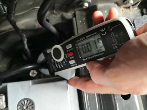

So heute hatte ich nochmal einen spannenden Tag mit Ruhestrommessung an meinem Wagen.
Einmal mit abgeklemmter LiMa und einmal mit angeklemmter, davor natürlich immer gewartet.
Heraus kam bei abgeklemmter LiMa: ca. 0,02A
mit angeklemmter LiMa: ca. 0,07A- 0,08A
wenn man den schwankenden Werten trauen darf, wie gesagt die Zange ist sehr empfindlich, trotz Nullabgleich vor der Messung, springen die Werte ziemlich, je nach dem wie man die Zange hält, hab versucht so gut es ging diese mittig zu halten, man muss ja auch noch ablesen können.

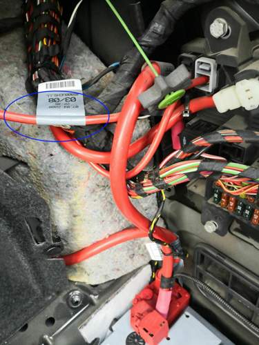

und danach habe ich hinten auch mal an den + Kabel gemessen, es geht einer weg (schwarz markiert auf dem Bild, soweit ich mich noch erinnern kann) vom Stromverteiler nach vorne in den Wagen. An dem konnte ich 0,07A messen, ebenso am Kabel vom Generator 0,07A.
Was heißt es für mich, ist der Generator hinüber, der Regler? Ich habe doch mit laufendem Motor ca. 14,8V gemessen, normalerweise tut er ja was er soll, zieht er dann im Stand, Motor aus meine Batterie leer?
Wie gesagt 2019 gewechselt, laut Werkstatt, jetzt habe ich entweder den im Verdacht, dass er mich beschissen hat, oder das Teil ist wieder schrott. Oder es ist doch was anderes?

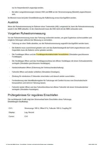

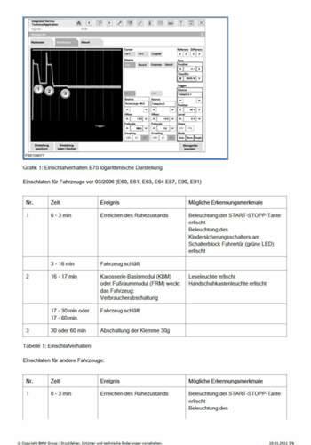

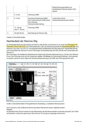

Dann habe ich noch in Rheingold nach Infos zum Generator gesucht, bin auch auf sehr viele Interessante Infos gestoßen, unter anderem, dass die Batterie in unseren E60/61 nie zu 100% geladen wird, nennt sich wohl IGR und hat was mit CO2 Belastung zutun, mit was auch sonst, naja so viel zum Thema Batterie laden während der Fahrt.
Und auch zur Ruhestrommessung fand ich was, siehe Bilder.
Da steht ja unter anderem, dass ein Wagen mit E60 und TCU erst nach 60 Minuten Klemme R abschaltet... und vieles weiteres, auch zum Vorgang selbst, ich habe u.a. den Frontklappenschalter nicht heraufgezogen, wie dort beschrieben (wurde auch hier im Thema ja nicht gesagt, wusste auch garnicht, dass es den gibt). Ist meine ganze Messung jetzt also fürn Arsch ?
Ehrlich gesagt komme ich mir ziemlich klein vor mit meiner Stromzange und den halbwegs aussagekräftigen Ergebnissen, wenn man sieht, dass die da mit Oszilloskop drangehen, wahrscheinlich über mehrere Stunden aufzeichnen, was ja auch Sinn macht.

Bei deinen Angaben hast du kein Ruhestromproblem. Nehmen wir an du hast eine 80 Ah Batterie (und je nach Ausstattung deines Wagens ist das noch eher klein vermutet) dann bräuchte dein Wagen 1000 Stunden um die Batterie vollständig zu entladen. Nehmen wir an du hast eine echt schlechte Batterie die schon bei einer 50%igen Ladung nicht mehr genug leistet um den Wagen zu starten sind das noch immer 500 Stunden die du die Batterie nicht über die Lima lädst bis sie den Wagen nicht mehr startet.
Man misst solche Ströme nicht induktiv mit einer Zange und solltest du dem Ergebnis trauen hast du jedenfalls kein Ruhestromproblem 🙂
Bleibt aber dann noch die Frage was ist es denn? Batterie am Arsch?
Ja bei 0,08A dachte ich mir auch, irgendwie unlogisch, wie sollen diese die Batterie leerziehen, meine ist eine 90 Ah übrigens.

Wenn überhaupt ein Problem vorliegen sollte, denn 20mAh sind ja super und die 80mAh an der Grenze, dann würde ich die Lima verdächtigen.
Vielleicht mal den Regler tauschen.
