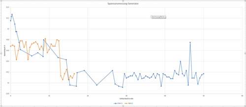

Ich möchte mich mal zurückmelden, hab am Wochenende eine Messung gemacht, dann die Werte als Diagramm in Excel erstellt.
Kann denn einer schon etwas dazu sagen? Ist es normal, dass er Anfangs bei ca. 15V lädt (Leerlauf und Anfahren)?
Ich muss zugeben ist nicht die ordentlichste Messung, da bei Fahrt 1 die Zeitabstände ungleichmäßig sind zu Beginn und Messdauer unterschiedlich ist bei den Fahrten, würd am liebsten nochmal eine Messung in gleichen Abständen hin und zurück machen.
Ab wann ist die überhaupt Aussagekräftig? 1h Fahrtdauer, 100km, reichen schon?
PS: Habe mit INPA ausgelesen
Screenshot
Für mich sieht das Log normal aus, ja es ist normal bei den Temperaturen...
Also kann man den Generator erstmal ausschliessen?

Die Werte sind beinahe normal (jedenfalls nicht zu niedrig). Höhere Spannungen könnten ein Hinweis auf schlechten Kontakt sein. War deiner von der Rückrufaktion des Pluskabels im Kofferraum betroffen?
