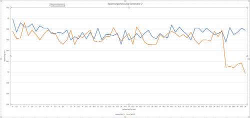

Hab mal die Tage eine zweite Spannungsmessung am Generator gemacht, auch hier wieder nichts auffälliges für mich zumindest.
Bei Fahrt 2 waren die letzten 10 min ca. Heimfahrt über Stadt, da sank die Spannung ein wenig, aber normal oder?

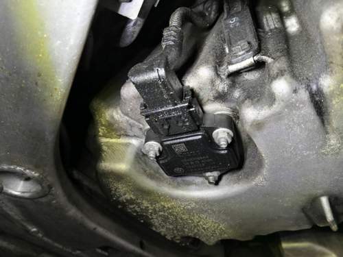

Demnächst steht ein Ölwechsel an, da werde ich mal den Ölstandssensor durchmessen und die Leitungen zu dem, der könnte es nämlich auch sein, wie ich bei einem youtube Video gesehen habe, hat einer dieselben Probleme gehabt mit Fehlermeldungen "Ölstandssensor gestört" ...
Spannungsmessung-generator-26-01
Spannung ist hoch genug, selbst hinten im Graph wo sie abfällt. Ich bin gespannt auf deine Rückmeldung zum Sensor.
Wenn man wüsste wann welcher Verbraucher an war dann könnte man sogar die Batt ein wenig beurteilen.
Denn erst, zusammengerechnet, fährt die Lima die Spannung erst nach ca. 60 Minuten runter.
Aber nicht verrückt machen lassen.
Die Werte sind im Rahmen.

Achja und zu dem Ölniveausensor, ja ich habe beim letzten Ölwechsel den alten ausgebaut, mal sauber gemacht, dann alten und neuen die Kontakte gemessen, von Kontakt 1 auf 2 124 kOhm gemessen, bei beiden Sensoren. Entschieden den alten erstmal drin zu lassen, war auch ne Frage des Geldes, hätt ich im Moment mehr, so würd ich es natürlich tauschen... aber ganz im Ernst der Fehler komm eh nur alle 50 Fahrten =) es gibt schlimmeres... ich denke jedenfalls nicht, dass der für mein Batterieproblem verantwortlich war.
Am Stecker vom Ölniveausensor

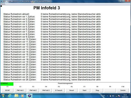

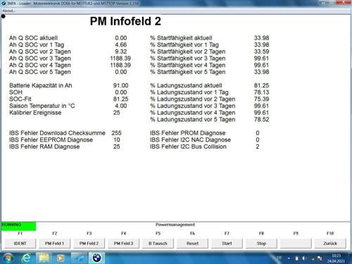

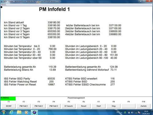

Moin Leute, also ich habe nun seit einer Woche die 90Ah AGM eingebaut, konnte diese auch im FA eintragen und auch im CAS. Sieht soweit gut aus, heute war ich mal mit meinem Laptop dran und per INPA ausgelesen, dachte mir schau ich doch mal bei der Batterie vorbei und dann lese ich wieder einen Ladungszustand von 81,25% und sogar weniger, kann mir irgendeiner sagen, sieht das denn alles gesund aus?
Ich wundere mich, denn ich bekomme auch bei einigen Steuergeräten, wie z.B. Klima, eine Fehlermeldung "0xE714 Botschaft (KCAN: Powermanagement Batteriespannung, 3BE)" und auch beim DDE folgenden Fehler "0x4A65 4A65 Powermanagement Bordnetz (Layer_PMBN)" es scheint mir aber nicht so, dass das alles in Ordnung ist?
