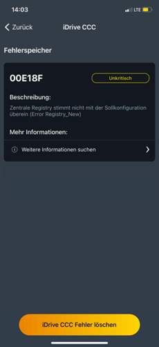

Und habe noch 2 Bilder der Fehlermeldungen.
Denke nicht das die Fehlermeldungen die Batterie so schnelle leer saugen.

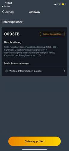

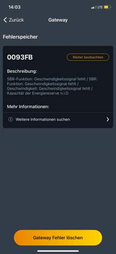

Hallo was hat diese Fehlermeldung zu bedeuten ? Alle Funktionen sind einwandfrei im Fahrzeug habe jedoch diese Meldung wenn ich es auslese und ab und an mal Entladung noch ?
Kann ein Raddrehzahlsensor sein. Bitte mit geeigneter Software auslesen.
Was ich eher glaube ist, dass es eine Pseudomeldung wegen zu stark entladener Batterie ist. Eins nach dem anderen. Erstmal Batterieproblem, danach nochmal auslesen.

@savas05 schrieb am 5. Januar 2021 um 16:43:30 Uhr:
Denke eher der Sensor ist ausgestiegen weil die Batterie zu schwach war. Steht doch auch da Energieversorgung nio. Denke das dein Problem kocht gelöst war als du wieder den originalen IBs dran gemacht hast
