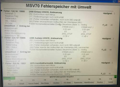

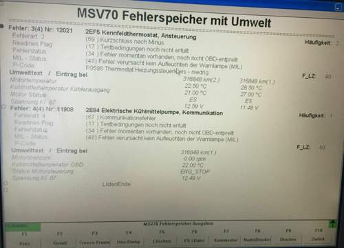

Also doch erst mal 80km heimgeschleppt und Batterie geladen. Dann da mit INP* ausgelesen und nen Brett voll Fehlermeldungen bekommen, dann erste mal gelöscht und folgende Fehlermeldungen kam dann wieder (siehe Anhang). Vanos Einlass / Auslass / Kennfeldthermostat (muss aber erstmal keine Beachtung geschenkt werden), Kühlmittelwasserpumpe.

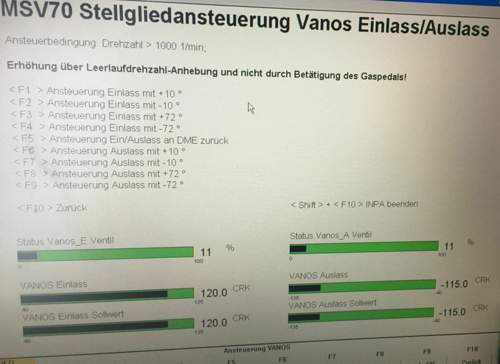

Ich hab dann versucht die Vanos mal anzusteuern ging nicht (siehe Fehlermeldung). Früher ging das. Krafstoffpumpe ansteuern ging, hat zumindest ein bisschen radau gemacht wobei mir die recht laut vorkam, keine Ahnung ob das normal ist will es heute nochmal versuchen da es gestern 22.30uhr schon spät war und ich heute auf die Arbeit musste.

Vanos Magnetventile lassen sich nur Ansteuern wenn der Motor läuft.
Im moment haben beide einen Kurzschluss.

Hey, danke für die schnelle Antwort. Riemen gerissen weil zu alt und ich nicht gewechselt habe - hatte ich einfach nicht aufm Schirm. Umlenkrolle und Spannrad wechsel ich noch da war mir Original BMW zu teuer. Aber blockiert hat soweit ich das testen konnte nichts.
Leider hatte ich die Fehlermeldung beim ersten mal versehentlich gelöscht und viele sind auch gekommen weil nicht mehr genügend Spannung da war. Kennfeldthermostat hab ich ständig, schon 2 neue insgesamt drin. Wasserpumpe hab ich auch bei ca. 200tsd mal wechseln müssen.
Aber warum sind mir die Vanos abgeschmirt?
@userxxxx Geladen ist die Batterie, Anlasser leiert ja jetzt auch wieder, Motor springt aber nicht an. Wenn ich die Fehler lösche kommen die Fehler aus den Bildern gleich wieder. Ich denke irgendwas mit den Vanos passt nicht. Entweder waren da Spannungsspitzen die die Vanos gekillt haben und deswegen der Motor nicht anspringt, kann das sein? Und warum spinnt die Kühlwasserpumpe?

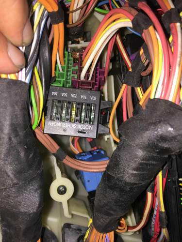

Sicherungen für Motorsteuerung prüfen.
@gpanter22 schrieb am 27. August 2019 um 14:29:27 Uhr:
okay, werde ich nachher gleich prüfen. Muss erst mal schauen wo die Sitze auch hinten über der Batterie oder?
@e60-gaser schrieb am 27. August 2019 um 14:30:28 Uhr:
Sitzen im Motorraum auf der rechten Seite wo auch das Motorsteuergerät sitzt.
Und auch gleich den Stecker und die Pins am Motorsteuergerät anschauen.
Auch die Vanosmagnetventile kann man im Ausgebauten zustand testen und reinigen.

kann mir jemand helfen wo ich die Sicherung F02 im Motorsicherungskasten finde?
Steht direkt dran wenn man den Deckel des MSG öffnet
Wie bekomm ich den Deckel von den 5 Motorsicherungen runter?
Habs danke.
Drücken und Schieben. Aber du hast es ja 😉

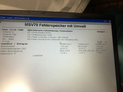

Hey zusammen,
vielen Dank erstmal für Eure Hilfe. Motor springt durch ersetzen der Sicherung F02 wieder an.
Allerdings bekomme ich die Fehlermeldung 2E84 elektrische Kühlmittelpumpe - Kommunikationsfehler (siehe auch Bild) nicht weg.
Ich habe heute noch Sicherung 23 ersetzt die ja auch was damit zu tun hat. Fehler kommt nach Löschung aber immer wieder.
Was mich nur stutzig macht die Pumpe läuft ständig. Kann sie mit INP* auch nicht ansteuern. Auch nach Auto anstellen läuft sie weiter. Kann es sein das sie in einer Art Notlauf ist da Kommunikationsfehler?
Was könnte es sein, wisst ihr noch eine Sicherung?
Vielen Dank schon mal.
