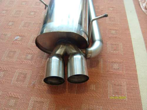

Weiter unten unser Supersport damals vom 328ci(der kaputte,sah so aus nachdem zuerst tagelang die ganze Dämmwolle hinten rauskam)
Und der neue von FMS danach(der billige)
Ich hatte einen Friedrich Endtopf auf meinem 330.
Der Sound war schrecklich! Aber das lag daran, dass die Originale 2 flutige Anlage bei Friedrich auf ein Rohr verengt und dann wieder auf 2 Endrohre aufgeteilt wird.
Am besten schauen, dass der Endtopf auch Zweiflutig ist.
