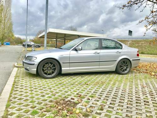

Hallo leute,
wieder melde ich mich zu Wort..
Bin nach vielem lesen einfach nur noch verwirrt.
Folgendes:
Meine E46 Limo FL soll ein DTS Line Gewindefahrwerk bekommen.
Dazu felgen (Aluett Typ 16 in Mattschwarz), jaja ich werde jetzt eh gehasst weil ATU aber ich bekomme sie sehr günstig mit Bereifung.
Felgenmaße: 8Jx18 ET45
Reifen: 225/40 R18
Im Winter fahre ich meine Serienfelgen mit den Maßen von 7Jx16 ET47 und einem Reifen von 215/50/16.
Jetzt lese ich oft, dass ich in Verbindung von dem Gewindefahrwerk und den Winterreifen Distanzscheiben benötige, damit die Felge nicht am Federbein schleift.
Da ich aber nicht jeden Sommer und Winter die Scheibe ein uns ausbauen möchte, dachte ich mir ich hol mir 10mm pro Reifen womit ich bei den Sommerfelgen auf eine ET von 35 und Winter auf 37 komme. Ich hoffe da schon dass ich bei ET35 nicht bördeln muss oder sonstiges.
Alles schön und gut, bei H&R angerufen (hätte direkt aus dem Lager was abholen können) wird mir gesagt die 10mm Scheiben passen nicht auf Zubehörfelgen, ich müsste 12mm oder sowas nehmen.
Nehme ich jetzt aber 12mm komme ich auf eine ET von 33 im Sommer, da wirds wahrscheinlich eng mit dem Radhaus..
Was meint ihr, was soll ich machen? Bin echt kurz davor einfach alles abzublasen weil ich den überblick verliere 😁

Genau 20mm pro achse und somit 10 pro Rad.
2 Distanzscheiben mit Zentrierring kosten etwa 70-80€ (H&R oder Eibach)
Der Preis ist real?
Dazu dann wahrscheinlich noch für 40€ Schrauben und der Spaß kostet mich dann schöne 180-200€ ohne Eintragung, wow 😁
Ohne Eintragung? Da irrst du dich gewaltig! Fahrwerk und Distanzscheiben sind 2 Komponenten - das muss immer eingetragen werden - selbst wenn beide eine ABE haben - aber die gilt nur beim serienmäßigem Fahrzeug - also eine Komponente mit ABE ist erlaubt - zwei Komponenten müssen eingetragen werden.
Und wie ich schon geschrieben habe - 10 mm pro Rad - also 20mm pro Achse müssten passen

ich würde wie gesagt zum Sportfahrwerk raten.Das DTS gewinde kann ganz leicht zum Fass ohne Boden werden,wenn die Dämpfer hinüber sind,und das tun sie oft wenn man so im Netz nachforscht.Wenn du nicht das ganze Jahr über das Gewinde am hoch und runterschrauben bist,ist das Sportfahrwerk die bessere Wahl.
Hätte ich mit einem Sportfahrwerk die selben Probleme?
Also dass ich Distanzscheiben brauche.
Ich habe mir vor ein paar Monaten erst 35/20 H&R Federn reinegemacht, allerdings bin ich mit der Höhe absolut unzufrieden, bin gefühlt höher als vorher.
Und bin hinten einfach ein gutes Stück höher als vorne.
Gibts auch die möglichkeit mit anderen Dämpfern noch etwas tiefer zu gehen?
Die Stoßdämpfer haben nichts mit der Höhe zu tun.......
Bei den Dämpfern des Sportfahrwerks brauchst du keine Spurplatten 😉

Also für das Gewinde + Platten müsste ich rund 380€ zahlen + wird die Eintragung durch die Platten teurer?
Macht es bei dem Preis dann doch Sinn auf ein Sportfahrwerk zu gehen? Nur kann ich dann im Winter nicht nach oben schrauben.
Naja, „sportfahrwerk“ mit eibach sportline Federn. Winter und Sommertauglich. Glaube 45/20 ( im Vergleich zur Serie) ist das hier

Was ich nicht verstehe, ich habe 35/20 H&R Federn drin, allerdings sind die Achlasten wahrscheinlich für den 330.. ist meiner deshalb hinten so verdammt hoch?

@e4646 da mein Dämpfer hinten eh im Eimer ist hole ich mir einfach ein Fahrwerk.
Fotos habe ich leider keine, vorne ist er auch ok tief, gerade Finger passen 2 drunter, hinten einfach nur viel zu hoch 3-3 1/2 Finger.
@lader66 gibts da eine 40/40? Hauptsache keine Distanzscheiben und kein Bördeln
Und soll ich dann Domlager tauschen? Könnte welche vom Z4 auftreiben, müssen diese dann eingetragen werden?
Ernsthaft? Du meckerst über aluett felgen aber verbaust ap gewinde???
Ok....
@xsheyn hol dir n vernüftiges eibach sportfahrwerk (ohne gewinde), lass das für 40€ eintragen und gut is...
Evtl hinten noch das swp (schlechtwegepaket) einbauen um den hängearsch zu kompensieren.
