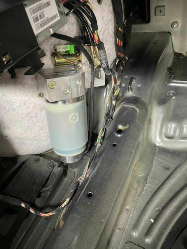

ich habe mit meinem Cabrio 318Ci EZ 2005 das Problem das sich das Verdeck nicht komplett öffnen lässt.
Wir haben bereits den Sensor Hauptsäule und Spannstange gewechselt.
Habe ein Video gemacht wo das Problem liegt.
Vielleicht kann mir hier jemand helfen.
Liebe Grüße
Füllstand bei geöffnetem Verdeck

@ssch1704 schrieb am 19. April 2021 um 18:21:19 Uhr:
Keiner eine Idee woran es liegen könnte
... doch am Ventilblock ;-)
Die Hauptsäule wird augenscheinlich nicht angesteuert. Gruß
Also wie bei pipmen die Ventilsteuereinheit? Sieht aber äußerlich ok aus und nicht wie bei pipmen eine Ventil angehoben.
Du könntest das CVM freilegen und versuchen die Ansteuerspannung für das zuständige Ventil zu messen. Gruß
