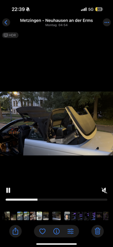

Servus Leute ich hab seit Montag ein Problem das mein Verdeck nicht richtig öffnet und weiß nicht woher das kommt.
https://youtube.com/shorts/IgaMl5s2uWc?si=yhUQEQRqSv0BwWY-
Es ist genau wie bei diesem Video und leider steht nichts in den Kommentaren wenn mir einer helfen könnte wäre es mir eine sehr große Hilfe.
Anbei sende ich ein Bild öffnet bis dahin ich hab eigentlich ein ganzes Video.
Verdeck öffnet nur bisher mehr passiert

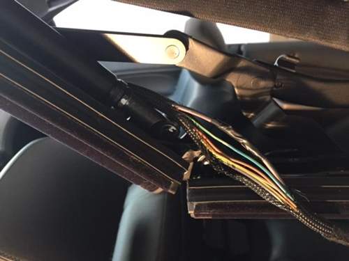

Typisches Problem ist ein Kabelbruch auf der fahrerseite auf kopfhöhe, wo der 180 Grad Knick ist
Bild #211586892
Hey danke für die schnelle Antwort Kabelbruch hab ich schon geschaut und wurde behoben.
Es hat ja Kontakt die Pumpe läuft der Verdeckklappen Motor geht auch. Es geht ein Stück auf und dann nach passiert nichts mehr.

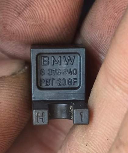

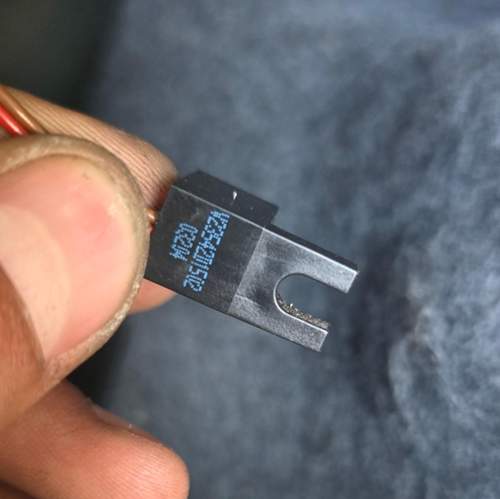

Wird der Hallsensor hinten links im Kofferraum sein.
@Mcbozz schrieb am 5. Juli 2025 um 10:47:35 Uhr:
Hallo haben sie ein Bild davon zufällig? Oder wissen wie der aussieht.
Im Kofferraum linke seitenverkleidung abmachen, dann sieht man es.
1000078794
1000078793
1000078791

Hinten links im Kofferraum, wenn man die verkleidung weg macht, dann sieht man es.
hallo,
und danke fürs Feedback
es ist der linke Zylinder für die Verdeck - Kasten - Klappe

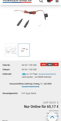

@Mcbozz schrieb am 5. Juli 2025 um 11:08:48 Uhr:
hast du ein link wo man den Sensor findet?
Würde es gerne bestellen aber finde ich nirgendwo.
Hallsensor
Hallsensor
