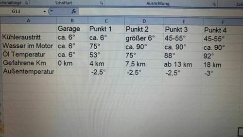

Ich hab heute Morgen auch mal meinen Arbeitsweg mit carly mitgeloggt. Siehe Bild.
Fahrprofil Stadt/Land 30-70kmh
Motor M54B30
Heizung auf 22,5 Grad Auto und das Rädchen oben auf komplett warm gedreht.
Beim Start in der Garage war alles bei ca. 6 Grad.
Bei Punkt 1 war der Zeiger im Kombiinstrument beim 2 Strich und es kam langsam ein warmes Lüftchen.
Bei Punkt 2 ist der Zeiger in der Mittelstellung angekommen, der große Kühlkreislauf hat aufgemacht, immer wenn die 90Grad erreicht wurden ist die Kühleraustrittstemperatur gestiegen um gegenzusteuern. Öl war bei 75 Grad. Ich denke man kann sagen das nach 7,5km der Motor Betriebswarm war. Die Heizung hat auch geheizt.
Bei Punkt 3 hat die Kühleraustrittstemperatur ihren "Endbereich" erreicht und regelte sich in diesem Bereich bedingt durch die Kühlleistung der Aussenluft am Kühler. Die Öl Temperatur hat die Wassertemperatur erreicht.
Bei Punkt 4 bin ich am Ziel angekommen. Die Öl Temperatur ist immernoch langsam hoch geklettert. Keine Ahnung bis wohin die noch Klettern würde.
Ich denke das zeigt den Normalzustand ganz gut und hilft ein paar Fragen zu beantworten.

Hej,
das ist Mal ein Beitrag mit unterlegten Fakten.
