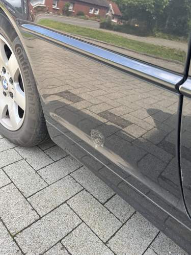

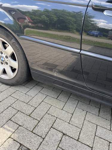

Hallo zusammen, ich hoffe ihr könnt mir weiterhelfen.
Ich habe mir aktuell einen E46 aus 2000 zugelegt. Technisch habe ich soweit alles erledigt und wollte mich nun dem Rost widmen. Beim Kauf ist mir schon eine seltsame Stelle ÜBER dem Schweller aufgefallen. Ich kenne mittlerweile echt viele E46, aber Rost an der Stelle ist mir echt neu. Hat einer von euch vielleicht Ideen wo das herkommen könnte? (Bild füge ich bei)

Ein Steinschlag der vor Monaten / Jahren entstanden und nicht beseitigt wurde kann zu diesem Schaden führen.

Habe gerad ähnliches. Wenn due besser gucken wirst, findest du noch kleinere Roststellen da. Das sind Steinschläge + kommt was von Unten, da die Schweller-Verkleidung reibt an der Karosse.
Vor 2 Tagen wurden die bei meinem entrostet, gespachtelt und grundiert. Nun warte ich auf gutes Wetter zum Nachlackieren.
Mache alles selber(Radlauf Hinten/vorne und Seitenwand), da die richtige Reparatur sollte 2500 Euro kosten. Bei der Karre mit 340tkm Laufleistung ist solche Fachreparatur sehr Fragwürdig)
Öhm, an der Stelle Steinschlag? Schon ungewöhnlich. Woher sollte der Stein kommen bzw. gekommen sein?
Max von einem abfahrenden Auto welches im rechten Winkel auf Schotter stand und Gas gab.
Die Radhausschale reicht niemals bis dahin.
Außerdem kommt das bei BMW wenn eher vorne vor das es hinter der Radhausschale A-Säule oder von innen der Kotflügel gammelt.
Könnte der mal einen kleinen Unfallschaden gehabt haben den man nicht gut repariert/lackiert hatte?
Die Steine fliegen auch vom Gegenverkehr usw. .)
Mal abschleifen, um zu sehen ob es nur oberflächlich ist.
Solche Einzelfälle gibts doch immer wieder und bei jedem Auto. Irgendwas ist da mal dagegengedozt und hat den Lack beschädigt und jetzt rostet es da. Schleifen bevor der Rost zur Durchrostung wird und je nach ästhetischem Anspruch wieder versiegeln und gut.
Wie oder warum da ein Stein oder was anderes mal querkam ist doch müßig.

Mit einem Lackmesser mal gucken, ob da schon gespachtelt und lackiert wurde.
