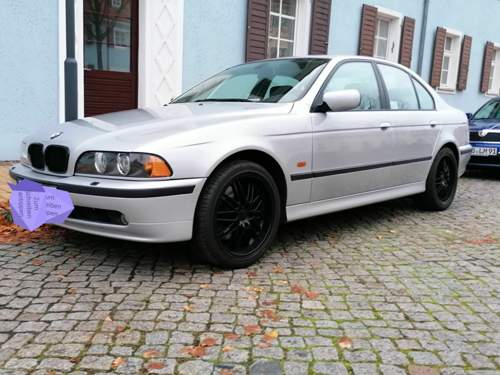

Hi ich fahre einen 540i Bj 2000 und bin super zufrieden. Muss allerdings auch dazu sagen, dass ich ihn Scheckheft gepflegt, aus 1.Hand mit 120000 km auf der uhr(also gerade eingefahren) für ein ordentliches Sümmchen gekauft habe. Zum täglichen Fahren ist er mir zu schade und bei den Spritpreisen und ca 18 Litern Verbrauch muss man halt wissen,, Spaß kostet ". Denn wer zum 1.mal einen v8 Sauger von BMW fährt und bei 3500 u/min die knapp 290 Pferdchen mit ziemlich viel Getöse, nach überstandener Gedenksekunde, mit kribbeln im Bauch Richtung Horizont peitschen vergisst ganz schnell jegliche Vernunftgedanken! Zu den Steuern, mein 2,5 tdi ist teurer. Ansonsten empfehle ich, dass du dir ein Sahnestück suchst. E39 gibt es wie Sand am Meer aber wirklich Gute muss man auch hier suchen. Für extreme steuerkettenproblematik ist der e39 eigentlich nicht bekannt. Ich sage immer alle 10-15000km ölwechsel und der Kettenspanner freut sich. Hierbei auf die richtige Spezifikationen achten, da alle Baujahre verschiedene Öle hatten. 5w40 ist nicht gleich 5w40! Vollgasfahrten auf der Autobahn und danach in den Stadtverkehr würde ich vermeiden, da das Steuergerät durch zu starke Hitzeentwicklung oft in Mitleidenschaft gezogen wird. Karosserie und Fahrwerk ist klar. Bei Fahrzeugen mit extremer Bereifung leiden gerne die Radlager. Bei Thermo-und Sicherheitsverglasung auf knarrende Türen und Spaltmaße achten, da die Scheiben echt schwer sind und und die Türen dann anfangen zu hängen. Dichtgummis sind bei fast allen e39 hinüber und die Gummis der Heckleuchten, gerade bei nachgerüsteten Modellen, auch. Deswegen in die Reserveradmulde schauen ob dort der Rost nagt denn da sammelt sich gerne das Wasser welches durch die Rückleuchten ins Auto kommt. Ich hab bei meinem die Vanos und Lambdasonden machen lassen, jetzt schnurrt er wie ein Kätzchen. Hoffe konnte helfen. Na dann viel Erfolg beim Suchen und Feuer frei.
