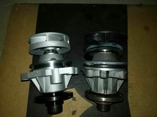

Alles klar🙂 ja ich mach alles neu. Die meyle macht n auper eindruck und irgendwas klappert auch vorne im leerlauf. Könnte ja sein, dass das die sich auflösende Wapu ist. Hab aber noch alle rollen und riemen ebenfalls gekauft, dann ist alles pikobello
So, nun das Feedback. War heute am Schrauben und es war tatsächlich der äußere Ring der Wapu am Arsch. Ich habe dann das Thermostat ebenfalls kurz gelöst, um zu schauen,ob hier Plastikteile hängen. Ich habe aber nirgends was gefunden, wird wohl irgendwo im Kühler hängen 😁 Der Wasserstrahl ist wieder da und die Heizung heizt wie noch nie. Ich bin gespannt, ob die Schläuche nun drauf bleiben und dicht halten.

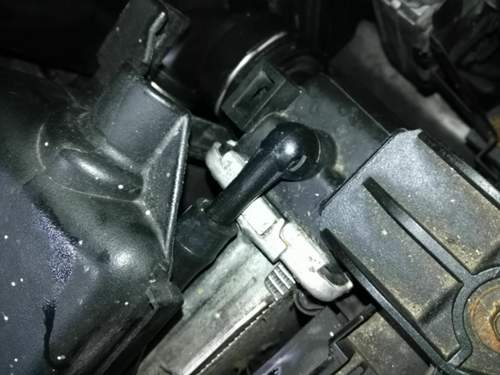

Ne Frage hab ich noch. Dieser dämliche Rücklaufschlauch (oder was das ist), welcher vom Behälter oben zum Kühler rechts geht ist so ne dämliche Fehlkonstruktion. Von all der Schrauberei ist dieses Gefummelit Abstand das schlimmste. Frage: kann man diesen Plastiknippel am Kühler, wo dieser Schlauch drauf geht demontieren? Ist der gesteckt? Ich habe jedes mal Angst, dass ich den Abreiss 😁
Nein der plastiknippel ist fest. Nur der Schlauch geht ab
Genauso war meine auch defekt. Also der innere Ring... Genau wie bei dir. Das wusste ich nicht mehr...
Kauf ich nie wieder sowas. Wird offensichtlich der Kunststoff schwach und das kann nur vom Kühlerfrostschutz kommen. Sowas kann man also berechnen... Wie lange das halten soll...
Müll. Meine hat 50 tkm gemacht. Weißt du wieviel diese hatte?
Meine habe ich verbaut 01/2015 mit 250000 km. Hielt somit 4 Jahre und 56000 km. Damals wusste ich von dieser Problematik nicht und habe die mit Kunststoff verbaut

Das ist nicht richtig, das der Frostschutz daran Schuld ist, das die Plastikteile in "Auflösung" gehen. Vielmehr liegt das Problem daran, das bei der Herstellung dieser Plastteile auch sogenannte "Weichmacher" in den Plastik hinzugefügt werden, die sich leider im Laufe der Zeit "Verflüchtigen" und das Plastik Glashart wird und somit nicht mehr Geschmeidig bleibt. Dieses merkt man dann, wenn bei der Demontage eines Kühlerschlauches, nicht nur der Schlauch, sondern gleich der gesamte Kühlerstutzen mitfolgt.
Bei den Wapu`s war es damals die regel, das sich die Plastschaufelräder bei den V8 -Motoren auf der Welle lösten und somit keine Zirkulation des Kühlmittels mehr stattfand. Abgebrochene Schaufeln am Plastschaufelrad sind ebenfalls das Ergebnis, des sich langsam "Verabschiedeten Weichmachers".
Solche Wasserpumpenräder hab ich zur Genüge gesehen bei anderen Fahrzeugen. Welle dreht sich, Rad nicht. Da muss man schon mal genau hinsehen beim ausbauen. Auch mal festhalten... Manchmal sieht man den Defekt garnicht sofort...
Ohne Weichmacher gibt's hält kein Plastik. Naja ne Wasserpumpe hält nunmal ehh nicht ewig...
