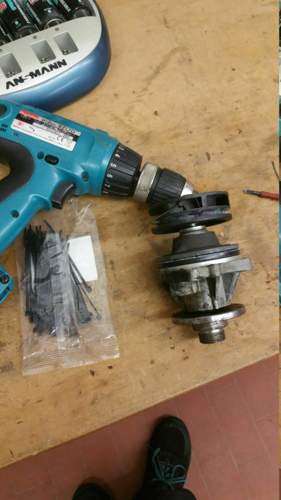

Wasserpumpe hatte ich dieselbe und das Rad hat sich "zerledert"... nach 50 tkm...
Auch nicht komplett, sondern nur der äußere Ring sodass sie nicht mehr richtig fördern konnte. UIm Bild sieht man noch, dass ich die Todsünde begangen habe und die für nen Tag geflickt hab... was osll ich sagen. nicht nachmachen... es hat aber funktioniert...

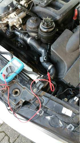

So, jetzt lag ich grade unterm Auto, Zusatz Wapu läuft nicht. Ich hab mal gemessen, sie hat an den Anschlüssen 0 Ohm und es kommen bei Zündung an aber auch nur 4 Volt am Stecker an

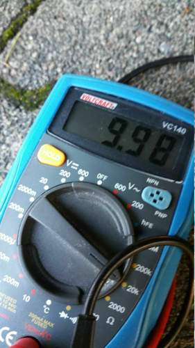

Ich kann bei mir nach Feierabend gern mal ne Vergleichsmessung machen buggyfisch...

AndreB83 vielen Dank, so eine Vergleichsmessung wäre super. Speziell interessiert mich die Spannung, welche an deiner Pumpe ankommt. Der Widerstand von 0 Ohm lässt auf eine defekte Pumpe schließen aber ne neue von Pierburg würde 60 kosten und ist gleich eingebaut. Gibt es denn ne Sicherung für die Zusatzpumpe? Mir kommen die 4 Volt etwas komisch vor. Wenn ich wüsste, dass diese kaputte Pumpe im Kühlkreislauf keine weiteren Nachteile mit sich bringt kann ich auch gut drauf verzichten ehrlich gesagt. Hab auch schon gedacht, dass die stehende Pumpe einen gewissen Widerstand der Wapu entgegenstellt, sodass der Wasserstrahl nicht sichtbar ist. Andere sagen auch, der Wasserstrahl sei erst bei offenem Thermostat sichtbar. Soll ich mich echt so auf diesen Wasserstrahl ''verkrampfen''?

Nene... Der Wasserstrahl ist immer da... sofort... melde mich später...
Yo Bro... Habe gerade Feierabend und butz nachgeschaut....
Also es ist so:
Zusatzwasserpumpe hat Widerstand von ca 10 kOhm...
Läuft sofort beim einschalten der Zündung. Die Spannung lässt sich aber nicht messen mit Stecker ab. Folglich ist das lastabhängig gebaut... Ohne Last keine Spannung... War nichts zu messen...
Wenn ich die abgeklemmt hatte, läuft die nicht sofort sondern verzögert wieder an...
Damit hast du also Recht. Denke deine wird defekt sein...
