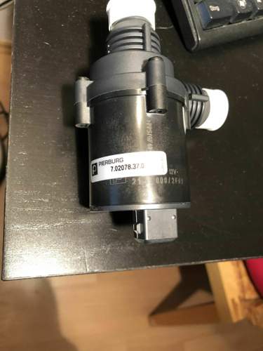

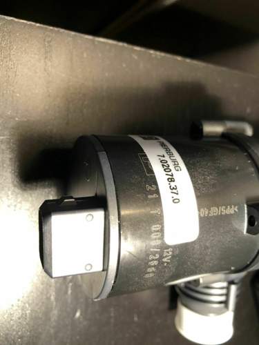

Zusatzwasserpumpe wechseln… selbes Thema hatte ich vor ner Woche … ;-) originale Pierburg kostet bei Motointegrator knapp 65 Euro mit Versand und ist schnell getauscht….
Pumpe1
Pumpe2

Grundsätzlich richtig allerdings verursacht die Zusatzwasserpumpe genau diese Symptome und ist am schnellstens getauscht … einfach horchen ob sie läuft und im Ausgleichsbehälter schauen ob der Strahl aus dem Überlauf kommt … einfache Diagnose…
Steht bei meinem Winter 5er auch noch an. Er macht zwar noch keinen Ärger, aber die Zusatzwasserpumpe läuft nicht mit. Blöde Frage: Hast du das Kühlwasser am Kühler komplett abgelassen oder hast du einfach nur mit flinken Fingern die Pumpe getauscht und das ausgelaufene Wasser wieder aufgefüllt? Hab das beim E39 noch nie am kompletten Auto gemacht, bei meinem Winter 5er hab ichs gleich beim Kühlerwechsel mitgemacht, da wars einfacher.
Ich hasse nichts so abgrundtief wie Arbeiten am Kühlsystem, es is jedes mal eine riesen Sauerei... 🙄
Ich habe Lüfter/Lüfterzarge ausgebaut + Lufikasten. Dann einfach die beiden Schläuche abgeklemmt und und fix getauscht. Ist vielleicht 100 ml Kühlflüssigkeit ausgetreten. Einfach wieder ergänzt… danach 5 Minuten Zündung ein, Temperatur auf Max, Lüftung auf Minimum zum entlüften… war ne halbe Stunde Arbeit ohne Hektik … auf ner Bühne natürlich schneller machbar…
@frawe schrieb am 25. Oktober 2021 um 22:05:19 Uhr:
Danke dir. Dann mach ich mal die Gripzangen startklar... 😁
