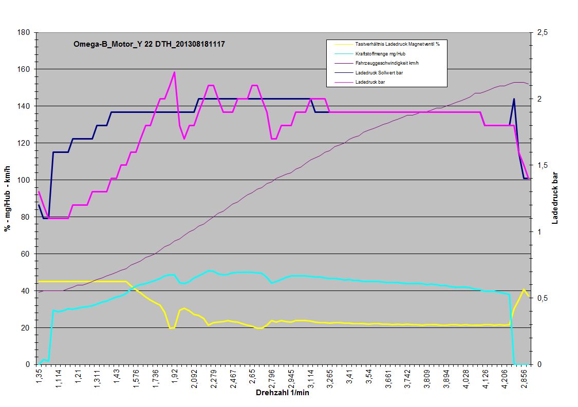

ICH denke du hast Ladedrucküberschwinger und Gegenregler wo er dann in den Rauchbegrenzer rutscht und Menge weg nimmt was dann diese schöne wellenförmige Beschleunigung verursacht. Passiert oft wenn das Unterdrucksystem nicht mehr ganz dicht ist, dann reicht der Unterdruck nicht um die VTG am Lader schnell genug zu verstellen und dann rauscht er halt in einen Ladedrucküberschwinger rein.
Hier mal ein Beispiel wo man das schön sieht (kein BMW aber gleiches Problem):
http://www.spoin.net/ld01.JPG

Habe 8 Sekunden Vollast (5.Gang) herausgehoben und ein Diagramm erstellt (Vollast.png, Sheets Blatt "Vollast"😉.
Schaut ganz aehnlich aus wie dein Diagramm, @tommy_c20let
