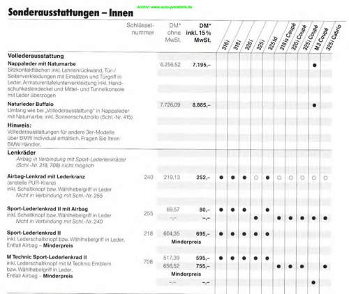

Ich weiß nicht, ob BMW alte Optionscodes wiederverwendet hat. Also vielleicht SA255 wurde für verschiedene Modell Lenkräder im Laufe der Jahre verwendet. Aber auf meinem 1996 FL 328i, der mit der SA255-Option kam, ist dies das Rad: (Siehe Bild)
Ich glaube nicht dass bei mir irgendwelche LEDs manipuliert wurden und es gibt auch eine Beschreibung in meinem Handbuch wie genau die LEDs leuchten müssen. 6s an bei Leuchte im Kombi und dann aus, 2s an bei Leuchte im Lenkrad und dann aus. Wenn es sich anders verhält stimmt irgendwas nicht.
Im Anhang die Preisliste aus Mai 93.

Ich verstehe das Rätselraten nicht. Tauschspuren sind doch schnell identifiziert: Schrauben mit Lackabschürfungen, fehlende Spreiznieten u. a. Und eine gelöste, wiederverwendete Kontermutter des Lenkrades sieht man. Bei mir war werksseitig sogar eine Markierung auf Stift und Schraube, sodass ein Tausch definitiv erkennbar gewesen wäre.
@Darklog Bild.
(Full) Buffalo leather option was so expensive.
Must be one of the rarest options.

Das dürfte dann so ähnlich ausgesehen haben: klick.
Sehr schön. (aber ich würde mich für schwarz entscheiden) Es hat diese "raue" Textur.
Ich habe einen 1994 M3 3.0 Alpinweiss zum Verkauf auf Mobile.de mit der erweiterten Leder Buffalo Option gesehen und es sah erstaunlich.

So leid es mir für dich tut, die S255A steht lediglich nur für "Airbag-Sportlenkrad mit Lederkranz". Damit wäre nur geklärt, dass du das von mir o. g. Lenkrad verbaut haben müsstest. Mehr auch nicht.
