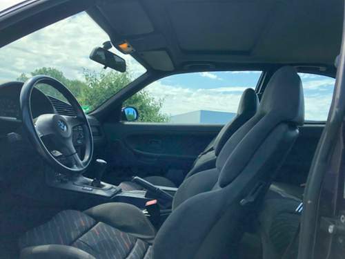

ich war schon ein paar Jahre nicht mehr aktiv hier auf Motor-Talk, hatte aber von 2014 - 2019 einen E36 328i M-Paket, den ich verkauft habe. (Bild siehe Anhang - schwarz). Am Wochenende habe ich mir nen E36 M3 (Bild siehe Anhang - blau) gekauft und bin somit wieder zurück im E36 Lager. Das Fahrzeug (BJ: 94) ist seit 1995 beim selben Besitzer gewesen und das "Tuning" fand auch 1995 statt, er ist also seit 26 Jahren unverändert. Er ist 67tkm gelaufen und wie ich finde in einem außergewöhnlich guten Zustand. Ich kannte das Fahrzeug von früher und hab es ohne Besichtigung gekauft / Probefahrt blind gekauft. Natürlich ist es ein 27 Jahre altes Auto, deswegen habe ich erstmal am Sonntag ne Bestandsaufnahme gemacht.
Was mir bis jetzt aufgefallen ist:
  • Ventildeckeldichtung undicht -> mach ich selber neu (gibt es da irgendwas besonderes beim S50 zu beachten?)
  • Linker Außenspiegel Verstellung geht nicht, Rechts geht -> Suche hat Stellmotor defekt ausgespuckt
  • Rechte Scheibe fährt immer nur 2cm hoch, dann muss man erneut drücken und wieder 2 cm usw -> Was könnte defekt sein?
  • Telefonantenne hinten ohne Funktion -> lackierbarer Blindstopfen als Lösung
  • Lenkrad ziemlich fertig, Sitze dagegen wie neu
  • more to come...
Das Auto steht jetzt erstmal vermutlich bis Anfang April abgedeckt in der Garage und dann werde ich die Sachen nach und nach angehen, aber will gerne schon mal anfangen die Probleme zu recherchieren und die Teile zu besorgen.

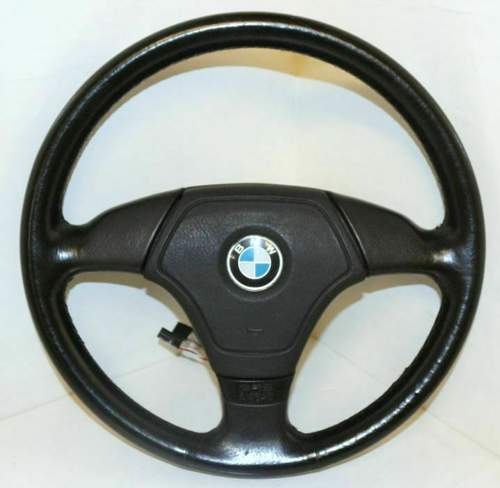

Und siehst du was? Die Kontrolllampe leuchtet...
Dein Lenkrad hat ein eigenes Steuergerät für den Airbag. Dieses sitzt hinter dem Airbagmodul. Dieses wirst du nie auslesen können, weil es keine Verbindung zwischen diesem Steuergerät und der DME des Fahrzeuges gibt. Das Lenkrad hat demnach wie oben beschrieben nur die 12V und Masse für die Spannungsversorgung der Hupe und eben dieses STG. Wer weiß wie das bei dir zusammen - sorry - gepfuscht wurde.
Mache es doch nicht so schwer, poste einfach mal die FIN. 😉
Der etwas jugendliche Ersthalter war da vielleicht etwas übereifrig...
EDIT:

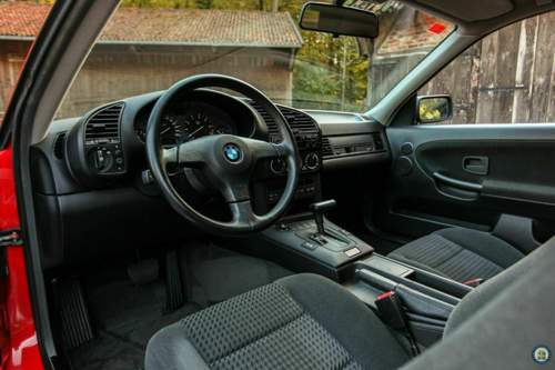

Unten mal zwei Bilder des Lenkrades, welches du suchst bzw. korrekterweise haben müsstest.
Sporlnekrad_2_M3
Sporlnekrad_2_325i
EDIT:
Ob da was gepfuscht wurde oder nicht kann ich nicht beurteilen aber du scheinst dir ja sicher zu sein. Was genau willst du denn anhand der VIN herausfinden? Wenn du mir sagst wo ich sie decodieren kann werde ich gerne das vollständige Ergebnis posten.
Nehmen wir mal an es wurde gepfuscht dann finde ich das wirklich krass, denn das Fahrzeug wurde 1995 beim BMW Händler gekauft und war dort mind. alle 2 Jahre zum TÜV. Das heißt BMW hat ein Fahrzeug verkauft dessen Airbag im Falle eines Unfalles nie aufgehen würde und es ist auch in 26 Jahren nie jemand aufgefallen.
D.h. in deinen Augen soll ich versuchen das normale Sport Lenkrad 2 zu bekommen - richtig? Würde denn der Pralltopf inkl. Airbag zu diesem normalen Sport Lenkrad 2 passen oder brauche ich da auch den passenden Airbag dazu?
Edit: Sollte dann nicht eigentlich ein Fehler im Stg hinterlegt sein?
Edit 2: Auf Seite 2 hab ich bereits die Ausstattungsliste gepostet und da findet sich u.a. die Nummer 255. So findet sie sich auch wieder in der Preisliste von 1993 die mir vorliegt. In einem anderen Dokument dass ich habe steht dass die Kontrollleuchte im Kombi ist wenn Fahrer und Beifahrerairbag verbaut sind ansonsten nur die Leuchte im Lenkrad. Beifahrerairbag hat mein Auto nicht.
Edit 3: Im Teilekatalog befinden sich 3 Teilenummern für das Sport Lenkrad 2. Wobei alle 3 mit meiner VIN kompatibel sind. Bei einem Lenkrad ist jedoch erwähnt, dass es nur inkl. Beifahrer-Airbag verbaut werden kann. Siehe Anhang. Auch das Zusatzsteuergerät im Lenkrad (Nummer 2 auf Abb.) ist mit meiner VIN kompatibel.

Ab 9/92 war der Fahrerairbag beim E36 Serie und somit auch beim M3 Coupé! Selbstredend im Prospekt beworben. Dein Lenkrad ist ein BMW Nachrüstteil. Wie ich oben bereits schrieb mit eigenem (!) Steuergerät, d. h. du kannst da nichts am Fahrzeug selbst auslesen. Da dein Fahrzeug aber ein werksseitigen Airbag hat, könntest du zumindest schauen, ob ein Fehler hinterlegt ist, auch wenn es genug Methoden gibt, Airbag-Fehlermeldungen "ausblenden" zu lassen: von Birne im KI rausdrehen bis zu abenteuerlichen Kabelbaumfrisuren.
So leid es mir für dich tut, die S255A steht lediglich nur für "Airbag-Sportlenkrad mit Lederkranz". Damit wäre nur geklärt, dass du das von mir o. g. Lenkrad verbaut haben müsstest. Mehr auch nicht.
Da hat mal jemand selbst Hand angelegt, weshalb auch immer, so ist es defintiv nicht korrekt. Und was soll da BMW bemerken? Die Leuchte leuchtet doch nicht und fällt damit nicht auf, zumal beide Lenkräder sich ja ausschließlich in dieser Leuchte unterscheiden. Bei Routinearbeiten schaut da doch kaum einer hin.
Da solltest du der Sache mal selbst auf die Spur gehen - auch zu deiner eigenen Sicherheit. ISt doch schnell gemacht mal das STG auszulesen und ggf. Lenkrad und Verkleidung auf Demontagespuren zu untersuchen.
