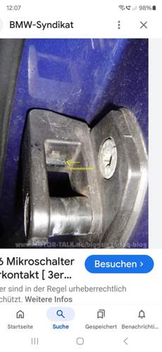

Microschalter Tür wird wohl nicht mehr richtig angesteuert, zu viel Spiel, ausgenudelt oder der Schalter selber.
Jetzt kommt es allerdins auf das BJ an. Da gab es unterschiedliche Versionen, meine Vermutung gilt für die wo der Micorschalter im Schließkeil Nr. 6 sitzt https://www.leebmann24.com/de/de/component/tuerschloss-vorne-410939#6
Die Rolle könnte man auch mal drehen, dann kommt die Tür etwas fester dran/zu und der Microschalter wird besser betätigt.
So hab ich das bei mir mal lösen können. Ja und meist trifft es die Fahrertür weil die am meisten betätigt wird.

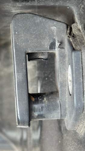

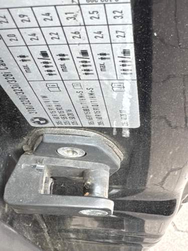

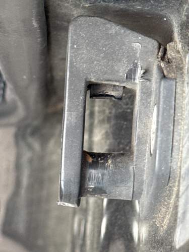

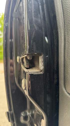

@KapitaenLueck also ich würde sagen der Schalter macht seinen Job gut. Er geht ohne Probleme rein und wackelt nicht in seiner Position. Hätte auch eher gesagt es liegt an der Gegenseite, also das die Tür halt diesen Knopf nicht stark genug drückt und er dann durch Bodenwellen denkt die Tür wäre auf. Wo finde ich nur diese Rolle genau? Wäre das hier in dem Schloss (Tür)? (Anhang)
Bild #211508606
Knopf Bild von oben
Bild #211508597
Bild #211508609
Knopf so wie die Rolle am Schließkeil sind schon sehr abgenutzt. Daher ist die Falle nicht mehr in der Lage den Microschalter sauber zu betätigen.
Das was ich schon teils vermutete und auch bereits sagte, mehrfach.
