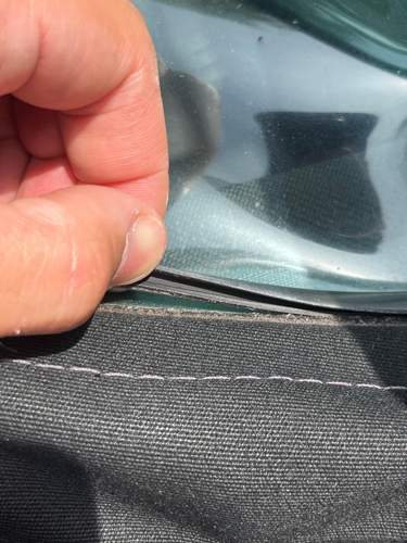

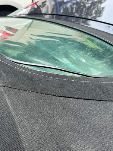

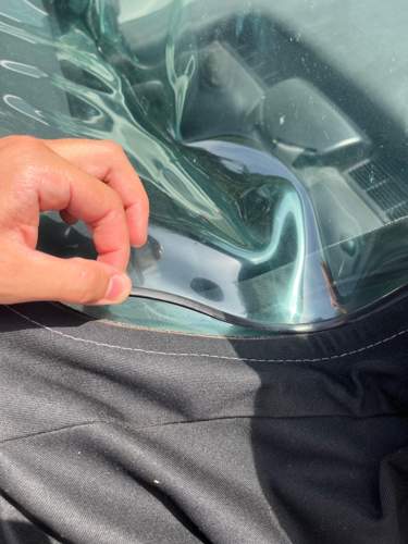

Hallo bei meinem Cabrio löst sich seit die Dichtung hinten an der Heckscheibe.
Scheibe kam mal neu vor 2 Jahren, löst sich hier der Kleber der Dichtung und was kann ich dagegen machen?
Danke für eure Hilfe :)

Ich würde das einen Sattler machen lassen
Bmw hat das bei mir vor Jahren nicht hinbekommen
Das Auto ging auch zum Sattler von denen aus
Kann man die Dichtung also wieder reinschieben oder wie ist das jetzt?
Neue Scheibe einbauen lassen?
Ich würde die mit Gummiprofilkleber wieder fixieren. Hab ich bei mir auch so gemacht. Sparsam auftragen, so dass nichts rausquillt.
Der sich ablösende Keder ist auch nur Zierde....dicht wird das durch den Klebestreifen zwischen Reißverschluß und Verdeckstoff.....
Wenn es die günstigen Ersatzscheiben noch gibt,die sind relativ schnell ersetzt,man braucht aber starke Nerven.....das ansetzen des Reißverschlußes ist ein forderndes Geduldspiel.Ist das überstanden ist der Rest ein Spaziergang.
